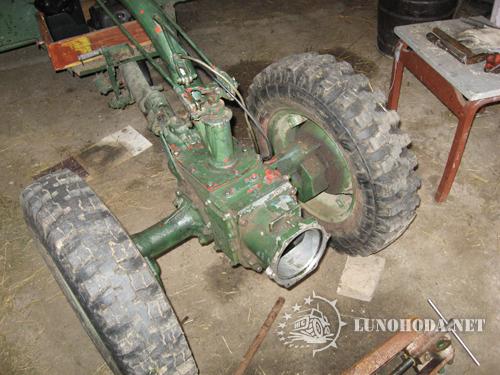

Итак, двигатель снят с мотоблока, откручены винты на халтурном переходнике. Осматриваем корпус:
Мотоблок МТЗ-05 без двигателя

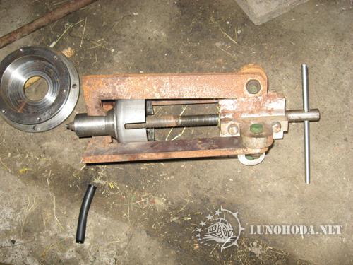

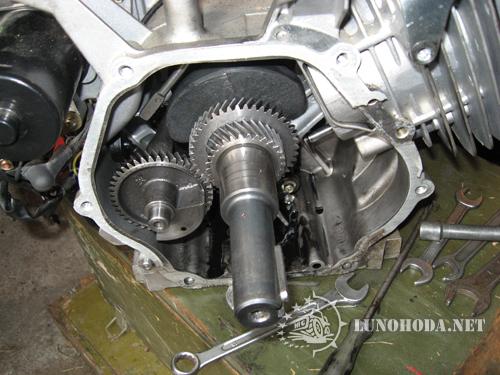

Но, тут же возникла следующая проблема: необходимо было снять втулку сцепления с двигателя. Втулка мешала снять переходник, внутреннее отверстие которого меньше втулки по размеру, а с ней и заднюю крышку мотора.
Никаким подручным инструментом выпрессовать втулку было невозможно. Отец предложил зубило и молоток, но так и двигатель расколотить недолго.
Впрочем, для решения таких задач у меня был припасен козырь, о котором и не догадывались тупые мастера, загнавшие в магазине перед продажей намертво втулку на вал моего двигателя.
Этим козырем стал мощный съемник, который по моему заказу и чертежам был сделан 10 лет назад на тракторном заводе. Таким съемником я свободно откручивал гораздо более ржавые и массивные, чем эта, втулки и шкивы с широченных валов:-)))
Спецсъемник для выпрессовки шкивов,
который 10 лет лежал без дела,
наконец пригодился (слева лежит
переходник от двигателя на мотоблок).

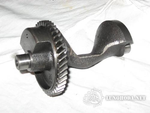

Наконец втулка снята, открыта задняя крышка. Здесь мы видим валы: коленчатый и балансировочный. Рапредвал снят.
Двигатель без задней крышки

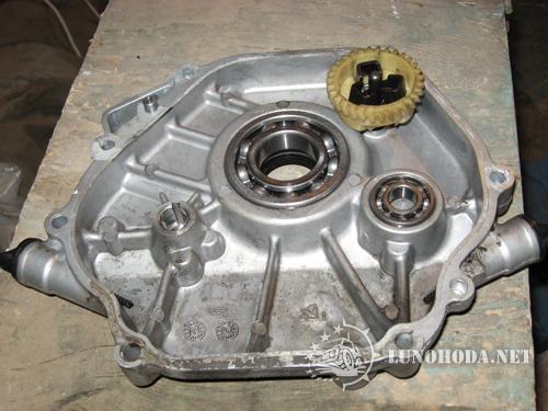

Как я уже писал, после тщательной промывки и прочистки заработал регулятор оборотов (его видно на фото, пластмассовая шестерня).
Задняя крышка двигателя
с регулятором оборотов

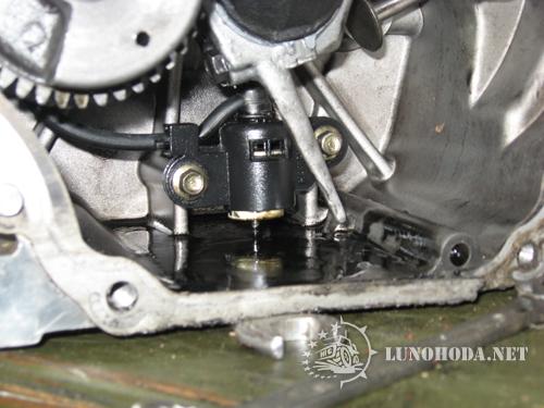

На следующем фото отлично виден поплавковый датчик уровня масла в картере.
Поплавковый датчик уровня масла в картере

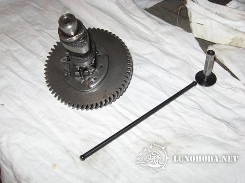

На фото ниже - распредвал с устройством снижения давления при заводке ручкой и толкатель клапана с наконечником.
Устройство движка, скажу я вам, дерьмовое и архаичное (ИМХО). Подобная схема: толкатели с коромыслами и нижнее расположение распредвала, в последний раз применялось в отечественном автомобилестроении лет 30 назад, на мотоциклах "Урал" и 412-х "Москвичах". Многократная передача усилия усложняет устройство узла и замедляет его работу.
В более прогрессивных "ремиксах" "Хонды", как, например, Robin Subaru, распредвал уже стоит вверху а крутящий момент на него передается от коленчатого вала с помощью цепи, как во всех современных двигателях.
Распредвал и толкатель клапана с наконечником

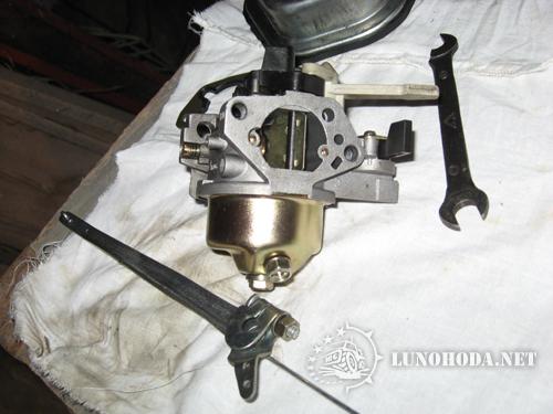

Карбюратор: дроссельная и воздушная заслонки.
Дроссельная заслонка
Воздушная заслонка

Балансировочный вал

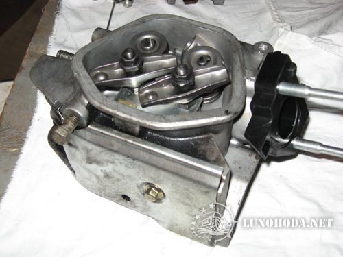

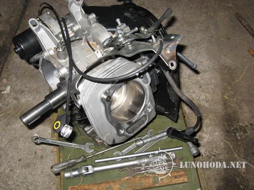

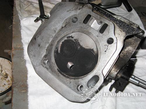

Приступаем к снятию головки блока цилиндра. Делаем это без труда. На головке, на левом клапане хорошо видно расширительную втулку. Будьте осторожны, она элементарно выпадает и теряется.
Головка блока цилиндра

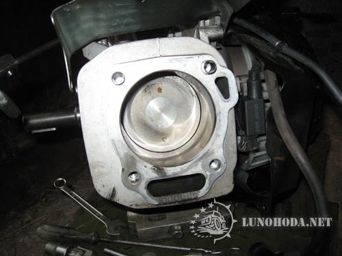

Поршень
Двигатель без головки блока цилиндра

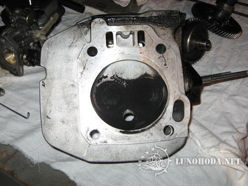

Довольно долго пришлось счищать нагар на камере сгорания в цилиндре. Удалил его тряпкой, смоченной в бензине, но тер минут 15.
Камера сгорания, внутри хорошо
виден нагар
Еще ракурс камеры сгорания
Итог работы: оживлен регулятор оборотов, счищен нагар с камеры сгорания, промыты и очищены картер, шестерни, карбюратор. Изничтожены две прокладки, причем одна - с металлическим кольцом.
Думаю о снятии поршня: есть подозрение, что могли залечь кольца (раз залег регулятор оборотов). Но, не знаю, легко ли будет потом установить все обратно. Боюсь кольца поломать, запчастей к движку нет нигде. Посоветуйте, снимать, или нет?
Воздушная заслонка

Балансировочный вал
Поршень
виден нагар

Саня писал(а):Подобная схема: толкатели с коромыслами и нижнее расположение распредвала, в последний раз применялось в отечественном автомобилестроении лет 30 назад,
Lloyd писал(а):В более прогрессивных "ремиксах" "Хонды", как, например, Robin Subaru, распредвал уже стоит вверху а крутящий момент на него передается от коленчатого вала с помощью цепи, как во всех современных двигателях.
Видел схему-разрез Субаровского движка, не впечатлило, цепь тоже не айс решение.

Извини, но на тазиках я вообще ничего подобного не видел, всё парно было, клапан, пружина. тарелка. сухари, направляющая. колпачёк, вроде и всё, а на кой она нужна????Lloyd писал(а):Частично это подтверждается моим опытом по переборке "Жигулей". Там тоже втулки были только на половине клапанов.
