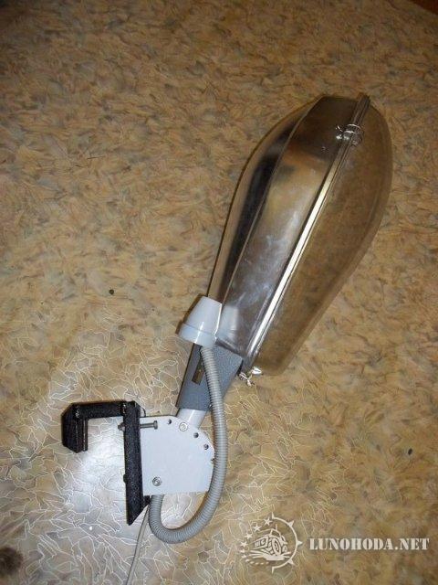

Сборка..

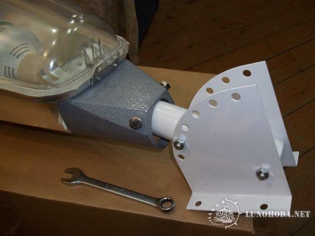

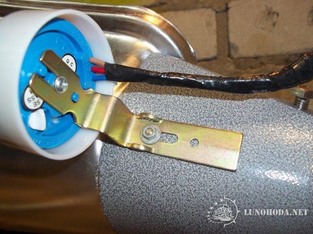

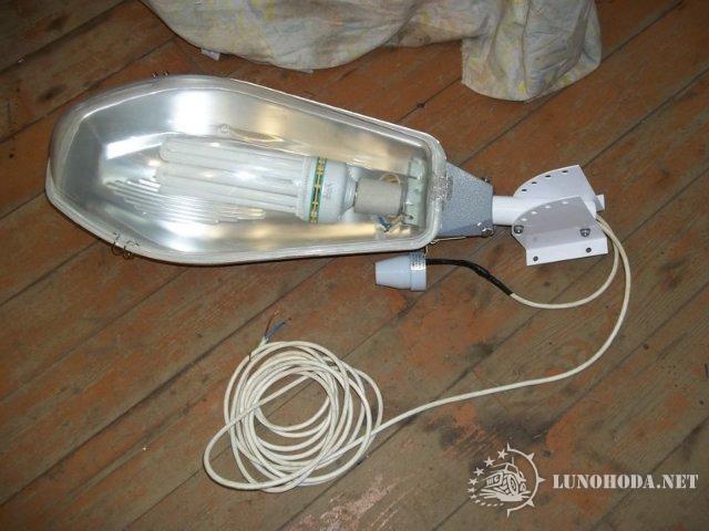

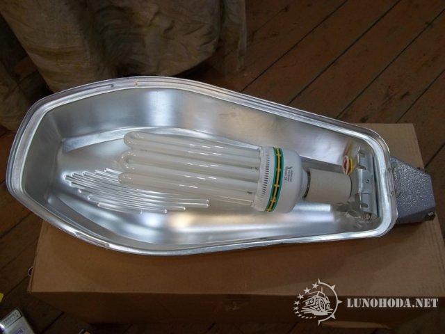

1. Корпус прожектора - практически никаких доработок не требует, вставил лампочку и всё готово...

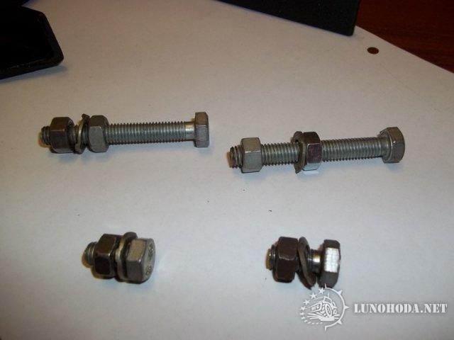

2. Конштейн крепления прожектора - труба которая вставляется в прожектор и фиксируется двумя болтами немного меньше чем задумано производителем, тоесть болты которые фиксируют трубу не доставали до неё, проблема решена прямоугольным куском резины, которую подложил под трубу..
3. Фото датчик - решил его установить прямо на корпус прожектора, просверлил дырку и закрепил на болтик, кронштейн крепления фото датчика уже шёл в комплекте..
Схема подключения довольно проста, наростил провода, просунул сквозь трубу и соединил всю проводку с помощью клеммиков, которые шли в комплекте с корпусом прожектора..

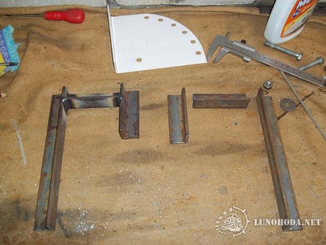

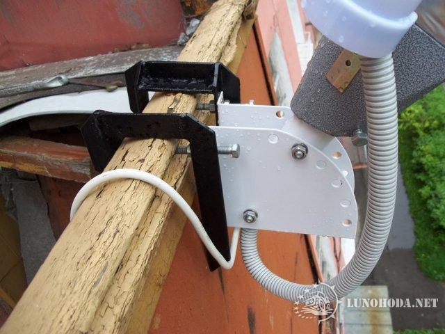

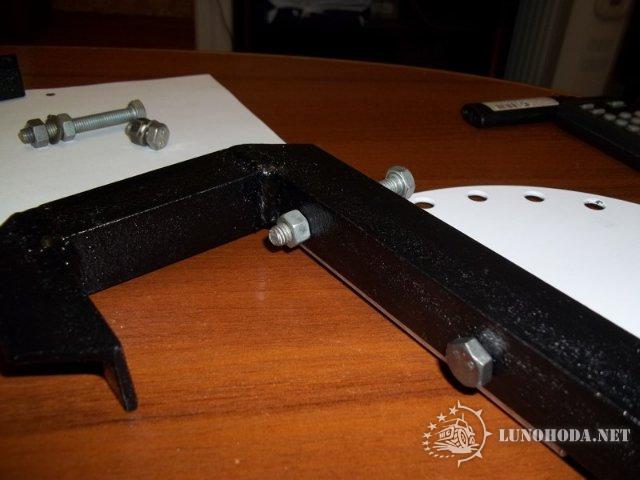

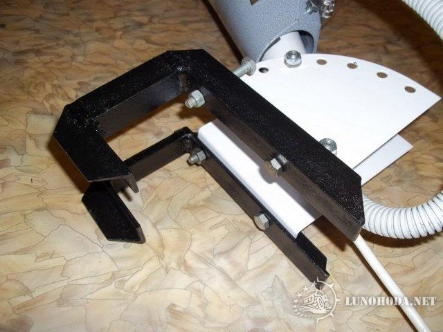

4. Бстросьёмное крепление прожектора - Я живу на сьёмной квартире, так что желание дарить дому такое высокотехнологичное устойство, у меня не возникало, всвязи с чем было принято решение изготовить сьёмное устройство для крепления прожектора к перилам балкона..
Быстренько сварганил крепление на фото, суть проста, одевается сверху на перила, и верхние болты не только крепят кронштейн, но и врезаются в деревянные перила и надёжно фиксируют прожектор..

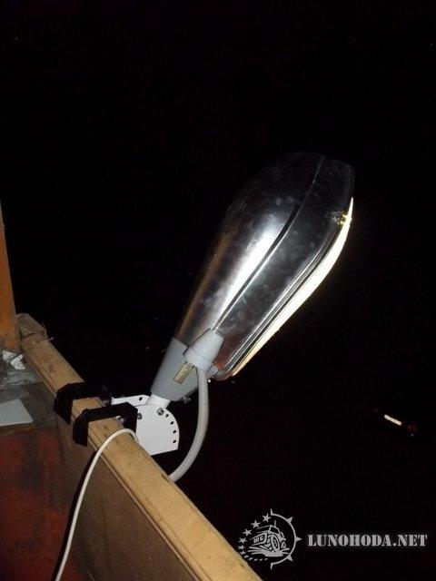

Высота освещения на уровне 4го этажа, время 23:30.
Я был просто в ахуе.., всё видно как днём, при испытании прожектора в 23:30, люди стали выходить на балконы и смотреть в чём дело, двор в 4х подьездном доме был освещён весь полностью, в центре фокуса светло на 5 баллов..
Даже думаю что переборщил с лампочкой, нужно было потусклее брать, ватт на 100..
Фото дачтик включил прожектор сразуже, а вот когда выключил я не могу сказать, мы спаль..))

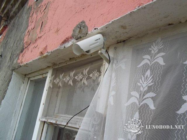

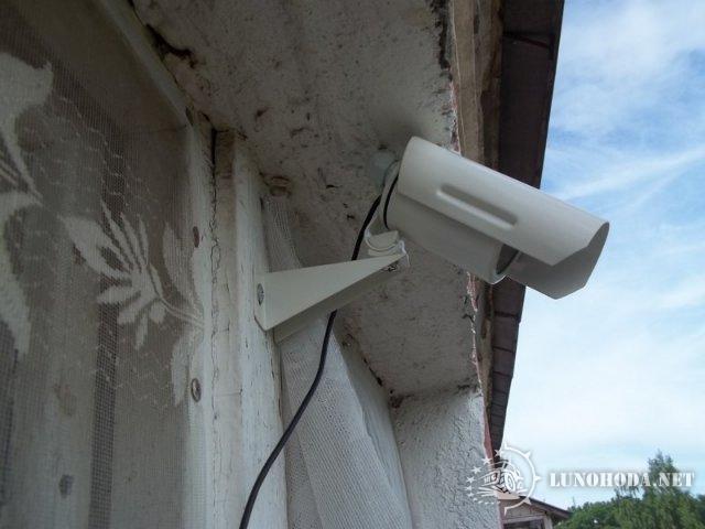

Видеонаблюдение...
Квартира сьёмная, так что не пугайтесь..
Вэб камера чесных 1.3МП: 1700 руб.
Термокожух камеры: 800 руб.
Юсби удлиннитель 2м: 150 руб.
Итого: 2650 руб.
Видионаблюдение круглосуточное, запись происходит по детектору движения в программе, разрешение 640х480, 10 кадров/сек, программа Webcam Surveyor 1.7.5
KIBERDOG писал(а):Видеонаблюдение...
зачем оно не спрятанное и выдаёт место жительства владельца?

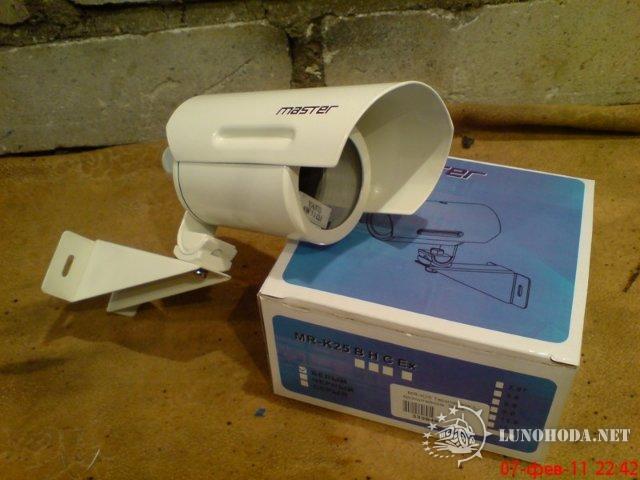

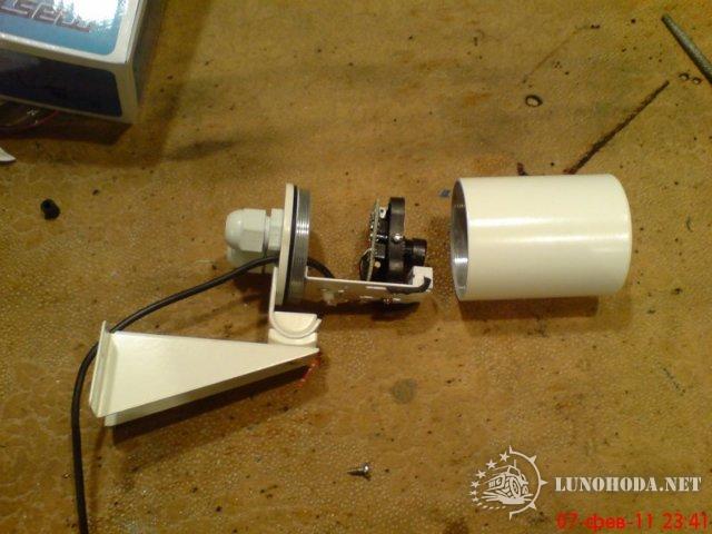

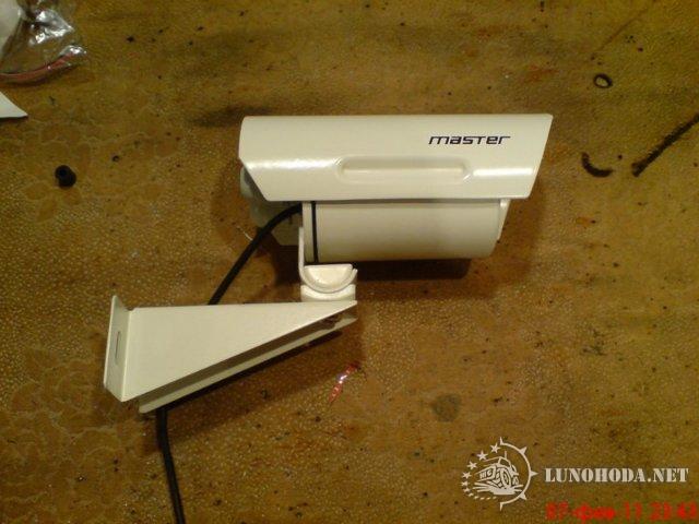

Установка ВЕБ камеры в корпус от уличной видеокамеры.
Данный способ подойдёт для видеонаблюдения внутри помещения, так и для уличного видеонаблюдения..
Внутри помещения камера в корпусе устанавливается на стене под потолком..
На улице камеру крепим где угодно, лиш бы хватило ЮСБи удлиннителя, и что бы камеру не отровали, проводка естесно должна идти в защищённом исполнении и надёжно закреплена..
Юсби удлиннитель нужно использовать только с встроенным усилителем, иначе камере не хватит питания..

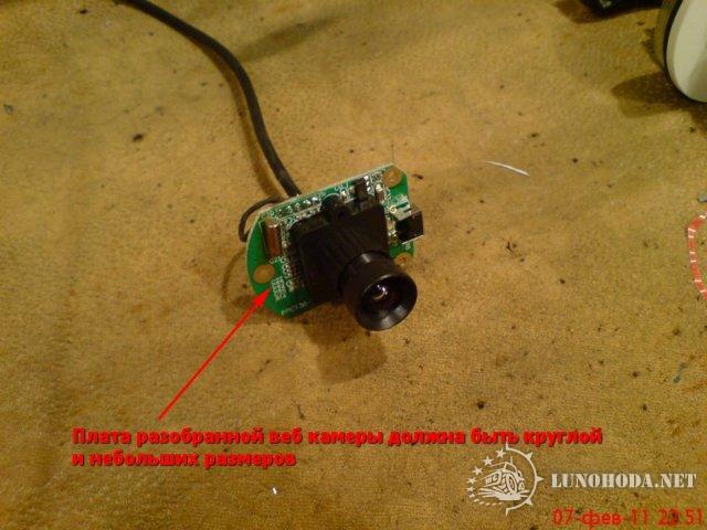

Для этого варианта видеонаблюдения потребуется:
1. ВЕБ камера, только в груглом корпусе и небольших размеров, если плата камеры будет прямоугольная, она естесно не влезет в корпус..
2. Корпус уличной видеокамеры (Тремокожух), покупается в ближайшем магазине видонаблюдения, цена 700-800 руб.
3. ЮСБИ удлинниетль, со встроенным усилителем, длинна 3-5 метров, цена от 500 руб.
4. Крепёжные элементы для проводки, это может быть металл гофра и пластиковые хреновины куда закладывается проводка, это нужно в основном для уличного исполнения..
5. По умолчанию, для любого варианта видеонадлюдения, нужен достаточно мощный системник в терминале, ресурсов которого хватит и на ПО ПС и на прогу видеонаблюдения..

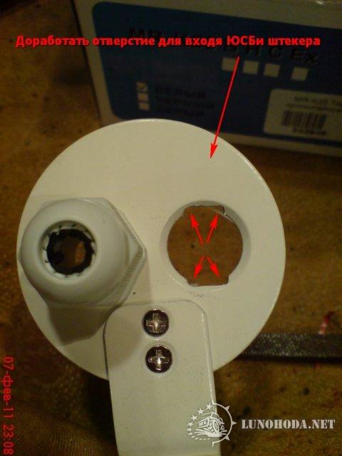

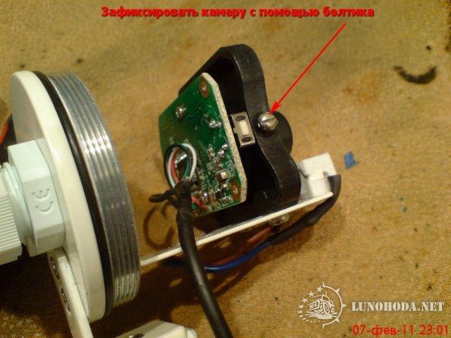

Имплантация камеры в корпус..

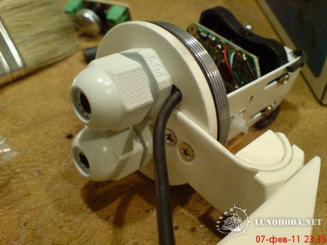

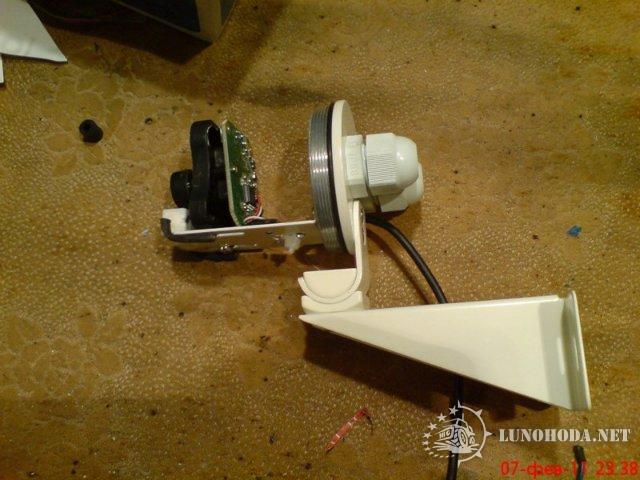

* Разобрать веб камеру, вынуть её из пластикового корпуса.
* Разобрать термокожух, и удалить мешающие части..
* Вставить камеру в крепёжное кольцо кожуха и закрепить на болтик..
* Отрегулировать положение камеры в кожухе..
* Проточить штатное отверстие под штекер юсби и ПАЗ под сам кабель..
* Закрепить кабель юсби..
* Собрать всё назад..
Пускай смотрят, наоборот лишний раз мысль о вандализме отшибёт, даже муляж камеры будет отпугивать, неговоря уже о полноценном видионаблюдении..

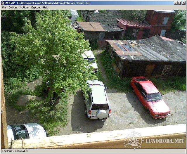

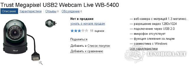

Пример видио скриншотов веб камер 1.3 МП (мегапикселей), разницу заметит даже слепой, а по ТТХ камеры практически одинаковые..
Веб камеры Trust WB-5400 и Logitech Webcam C300 были разобраны и установлены внутрь термокожуха уличной камеры, после тестирования и кучи настроек, Logitech Webcam C300 победила во всех номинациях с перевесом 90%.
