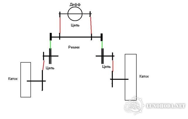

Граждане, сегодня ездил в деревню к другу, и с удивлением узнал что сосед друга строит гусеничный вездеход. Напросился на экскурсию. Обалдел. Сварена лодка, сделана подвеска на 4!! колеса по борту. Всё красиво, всё аккуратно. Разговорились. Мне как то не понравилась схема трансмиссии.
Итак: мотор Форд с МКПП 5 от гранат идут короткие (максимально возможные по компановке) палки привода, далее наружние ШРУСы со звёздочками (то есть нагрузку от цепей привода держит ступичный подшипник ВАЗ 2108).
Далее вал со звёздочками и шкивами о 3 ручьях профиля В(ремни будут играть роль сцепления как у мотоблока). Вал целиковый, поэтому диф заваривать не планируют.
Далее идёт ремённое понижение на валы правого и левого борта.
Далее идёт цепное понижение на валы привода ведущих катков.
Тоесть КПП-первый вал без понижения, первый вал -ремень-вторые валы-цепь-валы привода катков общее понижение около трёх.
Про механизм торможения я не спросил... ступил(((.
Мотор 90 кобыл, предполагаемый вес 1600 кг.
И чёго то закрались у меня сомнения по двум моментам:
1) Выдержат ли ступичные подшипника 2108 консольную нагрузку от цепей привода?
2) Смогут ли 3 ремня профиля В передать усилие при таком моторе и такой массе вездехода?
Собственно мысли излагаю сумбурно, но если кто понял, выскажите своё мнение. Может смогу при помощи ваших мнений отговорить его от безперспективной на мой взгляд трансмиссии.
Собственно вот схематичный рисунок трансмиссии.

Дмитрий78
Ремни такой момент не потянут однозначно.
А восьмёркин ступичный ... будет жить думаю.
Konservator писал(а):Ремни такой момент не потянут однозначно.
поддерживаю оба пункта [:})

Сообщения: 18623
ремни могут передавать очень большой момент. пример тому пром. оборудование. просто размер и кол-во ремней должен соотв. передаваемой мощности
Konservator
Сообщения: 1203
Имя: Александр
Откуда: Спб
Возраст: 57
Сообщение Konservator »
Реплика относилась к конкретному случаю. Зачем углубляться в теорию?
А вообще,
ремни НЕ могут передавать большой крутящий момент(при разумных размерах привода в сравнении с зубчатой и цепной передачей). Исключение - металлический "толкающий" ремень современных автомобильных вариаторов.
Мощность - это другое, ты же знаешь. На больших оборотах можно передать большую мощность при небольшом крутящем моменте.
Никто бы не замарачивался здесь компактным и дешёвым бортовым фрикционом , если бы можно было поставить три ремня и натяжной ролик на борт... :wink:

Господа, Вам не кажется что вышеприведенная схема слишком замороченая и в ней много деталей?
shum d
Модератор Справочного раздела
Сообщения: 3976
Откуда: Свердловская обл.
Сообщение shum d »
Ну как минимум надо знать диаметры шкивов и ПЧ цепных передач. Большую мощность передадут не только обороты но и большие шкивы, к тому же ручей шкива надо точить как можно более глубокий, как только ремень немного шлифанет и он ляжет на дно ручья так сразу передаваемая мощность уменьшится.

shum d
Пускай я лох последний, но в данном ,конкретном случае, мне итак понятно, что для того чтобы передать момент от движка в 90 кобыл после коробки и главной пары шкивы должны быть гигантскими и их должно быть много :)-)): . Впихивать такое в вездеход, имхо, бред в страшном сне :shock: ...
Скажешь ,не так?
