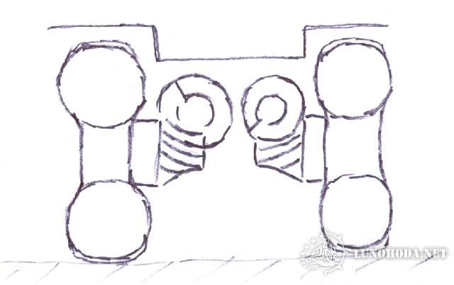

может всеж шнеком грести ? но от колеса неотказываться . а отказаться от ступичного привода . приварить к диску выноску по типу беличьего колеса и сделать привод шнеком . тут есть плюсики : исчезнет третья часть самой уязвимой трансмисии , пустотелые шнеки добавят плавучести , вместо мостов гребущих грязь будут червяки и беличьи колеса выгребающие ее из под днища .Юрич писал(а):Ещё бы с выходом на лед поиметь гребное приспособление или на перед ледоходное, а назад гребное, но поэффективней?
и экологи будут непротив .
Юрич
- Сообщения: 3889
- Зарегистрирован: 09 янв 2010, 20:37
- Имя: Геннадий
- Откуда: Тольятти
МВПМВП писал(а):может всеж шнеком грести ?
А эскизик слабо, что то я не очень понял, как это приводится в движение?

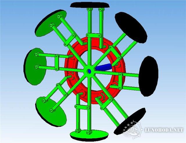

Изобретать, так изобретать.
Вот универсальное колесо
Приводится осью(синяя), меняя положение и форму неподвижного, направляющего кольца(красное), меняем угол атаки опорных площадок, вплоть до вертикального, для гребли на воде.
Опорные площадки можно сделать надувными, любой формы, внутрь колеса поместить камеру(прикрепить к неподвижным спицам) для плавучести.

Поворачиваться будет хорошо. Я не согласен с Сергей 29. А вот можно ли использовать такое колесо на дороге? Слишком трясти будет.Сергей 29 писал(а):если оно и повернется то только за счет люфтов в соединениях и то на считанные милиметры.
