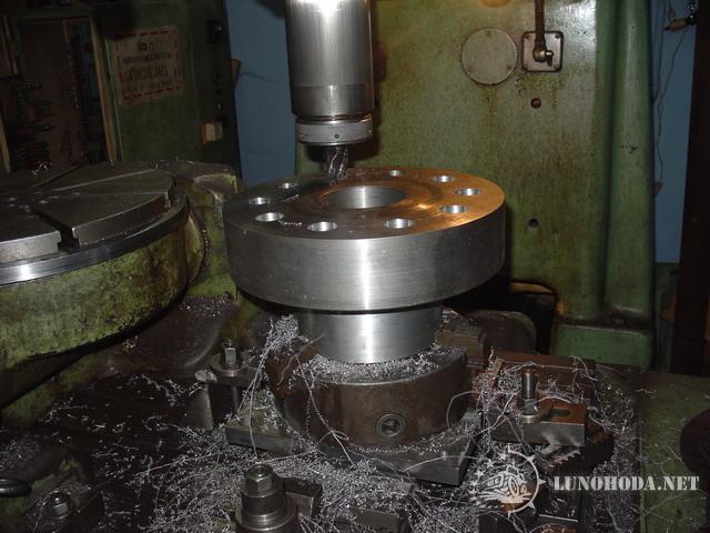

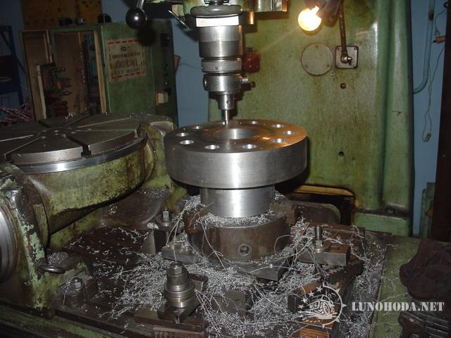

Далее устанавливаем деталь на координатку сверлим и растачиваем отверстие.

Достаточно актуальная тема для данного форума, изготовление муфт, токарную обработку опустим, она достаточно простая, обработка отверстий, позиционировать отверстия можно 2мя способами, вращением детали на поворотном столе и тогда достаточно 1 раз поймать размер и вращать деталь вместе с планшайбой стола или идти по координатам. Если изготавливать деталь на фрезере, тогда нам подходит 1-й способ.
мне проще 2-й.
Находим центр отверстия при помощи центроискателя

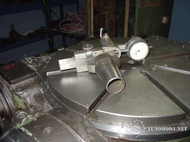

Центроискатель крупным планом

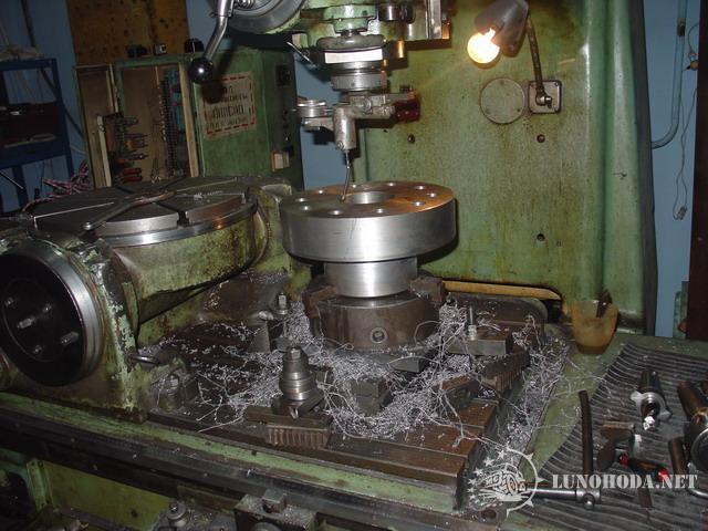

Если центроискателя нет, то можно установить часовой индикатор в расточную оправку.
Сверловка и расточка отверстий
