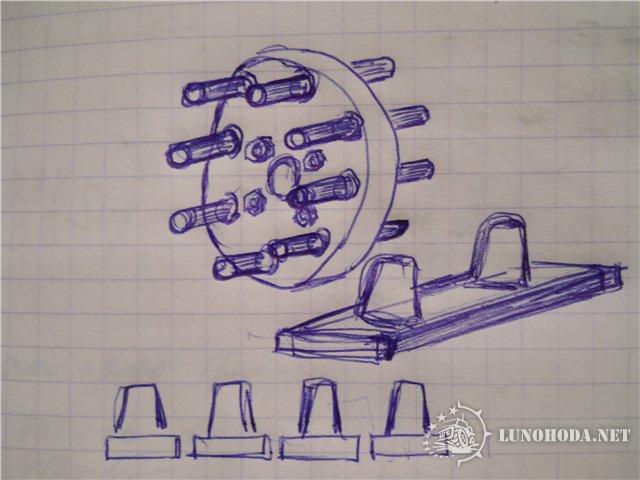

я ищу оптимальный вариант для своей гуски чтобы зацепы не дырявали гусиницу не вылезали на ружу мож чтонить подскажите каконить вариант

Причём здесь тяжёлая и лёгкая техника? Причём здесь токарь? :? На фото принцип - гребневое - один из вариантов зацепления. А конкретное исполнение может быть проще, легче, технологичнее, например так:
Конкретное применение на лёгком вездеходе:
Цевочное, как на тазике, с "дырками" применяется на многих тяжёлых танках, на КВ например и что?

Не вижу никаких сложностей. Ширина гусеницы не имеет никакого значения, разнеси на бОльшее расстояние два диска и всё. К тому же "недырявой" гусенице не понадобится такая ширина (у неё больше площадь контакта),это тоже плюс, можно сделать шире лодку при тех же габаритах вездехода. Конструктивно такая звезда это два стальных диска(круга) с отверстиями и пропущенными сквозь них прутками или толстостенными трубками, или обод с приваренными с внутренней стороны теми же прутками, это что суперсложно?
Вот пример:
Это трактор, поэтому не надо здесь сравнивать его ходовую и ширину гусеницы с "Тазиком" :wink: . Это лишь пример конструктивного исполнения звезды.
