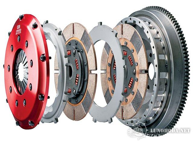

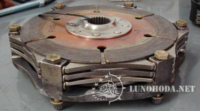

сам ломаю голову над легким фрикционом ислучайно зашел на ебей набрал racing clutch там есть трехдисковые сцепления и не дорого 225 американских рублей и в придачу три запасных диска диаметр примкрно 180 мм может специалисты посмотрят. с уважением

если предоставишь ссылку - посмотрятвитали писал(а):может специалисты посмотрят.

Вот собственно и это и хотел услышать /прочитать/, с технологичностью не все так весело.ser писал(а):да, шлицевые те же. Это же опциональное усиленное сцепление для рэйсинга. Как вариант можно срубить заклёпки, выкинуть шлицевую с демпфером и приклепать шлицевую большего диаметра. Соответственно и вал побольше.

Ну вот сходил в магазин, посмотрел тракторные запчасти. Диск сцепления ТТ-4 имеет диаметр отверстия примерно 60-70мм. Шлицы треугольные. Длина шлицевой на валу около 90мм. Если шлицевую на дисках укоротить, то штуки 4 войдёт в пакет. Диски без демпфера, здоровенные, можно обточить. Диск 1500р, вал 1300р.
