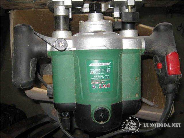

Oleg
приобрети еще фрезер ручной!
даже самый простой!

нна писал(а):приобрети еще фрезер ручной!
даже самый простой!
У мну есть. Паутиной от безделья покрылся :oops:
