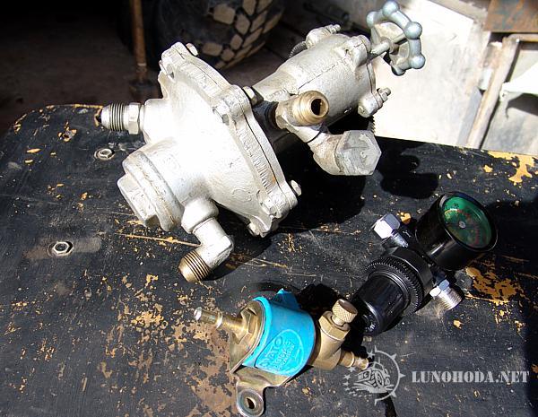

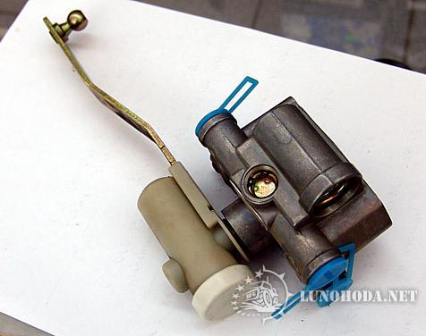

Рассказываю, вся пневма - от грузовика:
Автоматику отлично заменяет механика - кран уровня пола применяемый на автобусах:
Давление (компенсацию нагрева) стабилизирует механический регулятор, в прошлой жизни стоявший на БТР в системе поддержания давления в шинах:

А взвесить комплектующие? Пожалуйста!
Диаметры пневмоподушек какие?
Пределы регулирования давления у БТР-овского редуктора?
Амортизаторы и направляющий аппарат уж не спрашиваю, поищу в строительстве.
Спасибо за прорывную задумку! [:})
