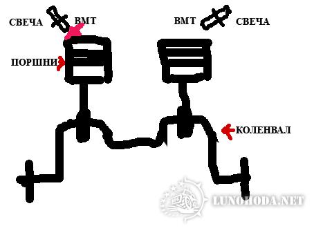

Сообщение АРКАША »
Виталий С писал(а):и вхолостую ничего не "бьёт".
АРКАША писал(а):система зажигания с "ХОЛОСТОЙ ИСКРОЙ"
Бьёт ... в холостую ... Тоесть не поджигая топливную смесь .
Вот схемку набросал , для наглядности .

Сообщение Lloyd »
Я так и думал. И тоже набросал схемку:

Сообщение Дмитрий78 »
Lloyd
Рядный 4 тактный 2 цилиндровый с поршнями "ходящими вместе".
1 цилиндр 2 цилиндр
0 градусов Рабочий ход Впуск
180 градусов Выпуск Сжатие
360 градусов Впуск Рабочий ход
540 градусов Сжатие Выпуск
Рядный 4 тактный 2 цилиндровый с поршнями "ходящими в разнобой".
Первый вариант:
1 цилиндр 2 цилиндр
0 градусов Рабочий ход Сжатие
180 градусов Выпуск Рабочий ход
360 градусов Впуск Выпуск
540 градусов Сжатие Впуск
Второй вариант:
1 цилиндр 2 цилиндр
0 градусов Рабочий ход Выпуск
180 градусов Выпуск Впуск
360 градусов Впуск Сжатие
540 градусов Сжатие Рабочий ход
Как видишь, при "разноходных" поршнях не получается рабочий ход разнести на 360 градусов. Хотя ты наверное и сможешь))).

Сообщение Виталий С »
Lloyd писал(а):
Вверх-вниз они движутся одновременно, смотрите фото коленчатого вала.
Оба "котла" приходят в ВМТ вместе:
Цикл четырёхтактного ДВС состоит из двух оборотов колечатого вала.
У УД-25: один оборот - "бьёт" один цилиндр, второй оборот - "бьёт" второй цилиндр. Распределение рабочих ходов равномерное.
А вот у УД-2 чередование рабочих ходов неравномерное.
