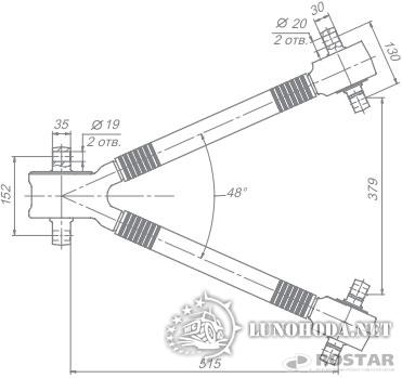

Вариант от автобуса:
Размерчики:

mmcl200 писал(а): Hitek, возможно... но не понимаю до конца откуда там 3 степени? только за счет упругости резины? или он в корпусе проворачиваться может? над посмотреть-пощупать будет в магазин заехать, Спасибо!
ЗЫ я на него смотрел как на сайлентблок для прицепа под мымыкловоз, но чем то он мне не подошел.
Если честно, я не знаю. У 10 - тонника шаровый шарнир по типу рулевого наконечника. Как тут не знаю, но работает с углами не меньше. Обзывается как резино-металлический шарнир...
Вот табличка интересная. Даже и на маленький КАМАЗенок 4308 ставятся. Оказывается есть и трубчатое исполнение, и с целиком регулируемые резьбовые штанги...

Дмитрий78
Сообщения: 3204
Вездеход Валькирия 4х4
Сообщение Дмитрий78 »
mmcl200,
По два сайлента на сторону. 4 на две стороны. Как на УАЗике.
А ещё можно как было у Влада на чирокане. Два У-образных рычага и всё. Они и как рычаги работали, и как панары-уатты. :-(x)

Дмитрий78
Сообщения: 3204
mmcl200,
Киса, скажите мне как художник художнику, вы рисовать умеете?
469
С увеличением размера Х уменьшается нагрузка на сайленты.
У Влада на чирокане стояла тяга Панара на передке. Рулила она сиоьно сама по себе. Он поставил два У-образных рычага. Стал сильно доволен.
