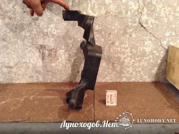

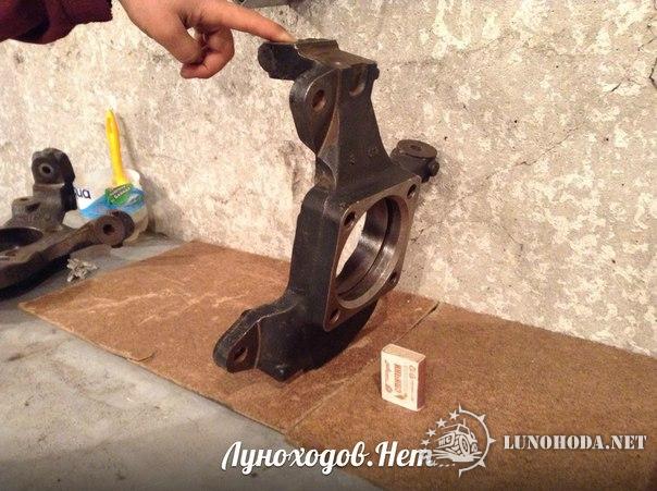

lunatik писал(а):Разыскивается приводной Поворотный Кулак от стандартного импортного автомобиля,
штатно установленный на двух шаровых опорах. А не как это в основном бывает, на стойке и шаровой.
прошло всего ничего, 4 года и ответ найден:lunatik писал(а):Добавлено: Вс 22 Фев 2009

Да! Очень интересно!нна писал(а):lunatik
Посмотри мазда бонго, грузовик полноприводной, там две шаровых .
если интересно, то нафотаю.
Жизненно необходимая информация!
Жду

АПlunatik писал(а):Да! Очень интересно!нна писал(а):lunatik
Жду

Не дождался!lunatik писал(а):Да! Очень интересно!нна писал(а):lunatik
Жду
Но, листая тему Увата про Омский вездеход на Авторосе и с подвеской узрел искомую деталь!
Критика есть по этому кулаку, я опечален!
