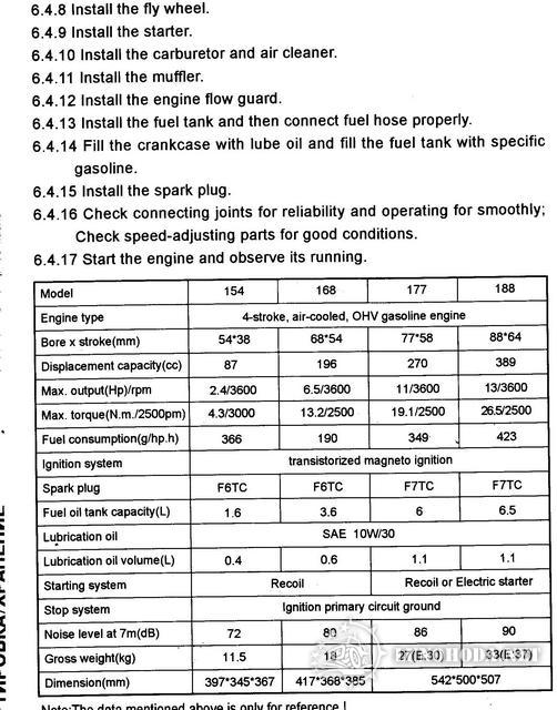

Oleg2365 писал(а):Посмотрите характаристики любого четырехтактника - у всех расход примерно 320г/л.с.ч. Меньше до 170 только дизиль и то хороший.
мой тот, что 168 у него на л.с. 196 гр, но реально все 6,5 кобыл никогда не используются, работает на максимально обеднённой смеси, понятно по мягкому выхлопу, по этому реальный расход минимален. сравнивать в принципе не с чем, с УД-1 мотоблоков нет, аналогичный моему с УД-15 но по расходу в час, моему и 1 литр не съесть на пахоте, а УД-15 за час 3 литра в лёгкую.
