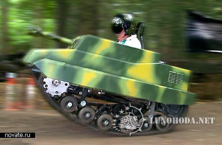

Механизированная техника для игры в пейнтбол
http://www.66.ru/club/24/blog/3094/
Гонка вооружений: пейнтбольный танк уже в продаже
http://www.e-katalog.ru/n2202.htm
ztaurus
Сообщения: 1165
Сообщение ztaurus »
nuf
интересная подвеска роликов! судя по кинематике они соединены по 3 пары... только в горку на нем стремно лезть!! :)))
