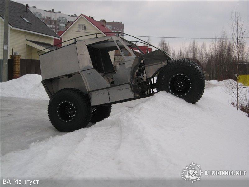

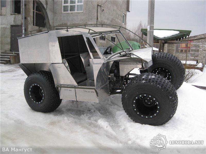

Сегодня выехал глушак проверить.
Грелся до бардо, как паяльная лампа.
Я обернул листовым асбестом и обжал хомутами через пивные банки.
:))) Ну как грится, голь на выдумку хитра... :oops:
Однако вся эта хрень работает. Даже крышка моторного не нагрелась.
Правда не много и молотил.
Пофотался малость.
Все хотел побольше диагонально вывеситься, да не найти бугорок.
Снег тает. Искать бензина нетю.
Просто по отвалам попрыгал.

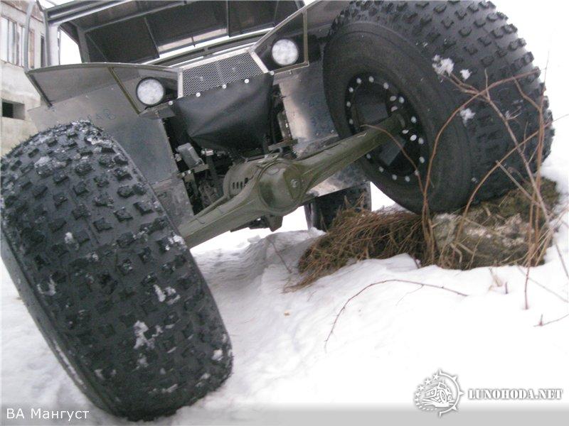

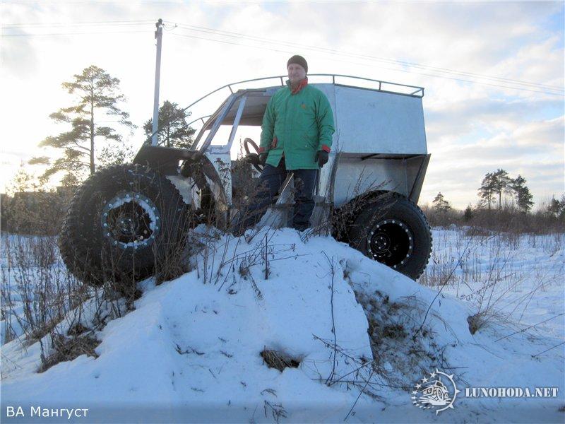

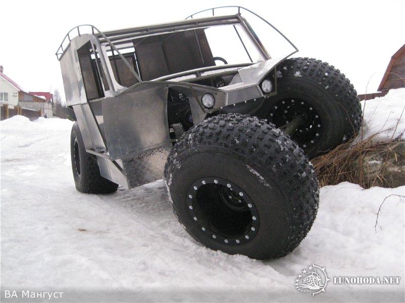

А рагожа над передним редуктором в конструктив заложена или скрыть тот самый конструктив ?
третья фотка, если случись с воды на берег так, не хлебнё карманом, ведь база то удлинится значительно ?
зачётно так то :roll:
Mongoose
Сообщения: 4583
Имя: 8-921-3139106
Откуда: Лен.обл. Тихвин
МАНГУСТ САФАРИ НЬЮ или 1410 лайт
Сообщение Mongoose »
Самопал писал(а): А рагожа над передним редуктором в конструктив заложена или скрыть тот самый конструктив ?
Рогожа была запланирована из транспортерки.
Но ввиду отсутствия, заменена на кусок пластика локера. :?
Назначение - закрыть прямой доступ камышам, веткам и прочей бяке в вентилятор двига.
Двиг ровно на этой высоте.
Самопал писал(а): третья фотка, если случись с воды на берег так, не хлебнё карманом, ведь база то удлинится значительно ?
На берег всегда стараюсь ровно мордой заходить.
Боком как то ссыкотно. :x
Мона не только черпануть, но и булькануть.
Но лето все расставит по местам.
Пока вот то что есть.
Заря собираюсь катануться куда-нить.
Все ищу ТО место, где меня ЭТО (на локтях) вытащит.
Пока безуспешно.

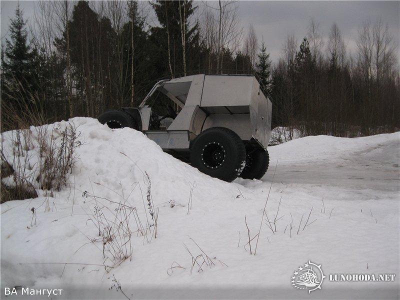

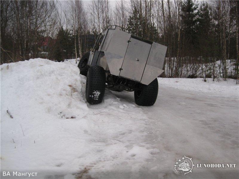

Всех С праздником Защитника!!!
Не хочу сегодня работать. 8)
Прокатился малость
Висит на пузе и лапки свесил. Причем не на снегу. Горка оказалась твердой.
Увы. Но пока плюсов от поворотного моста, мне ЛИЧНО, (это что бы хищниководов не огорчать )
обнаружить в движении не удалось. :(
Геометрическую проходимость никто не отменял! :-)))
Физика такова, что Ксц- он либо есть достаточный для движения, либо его НЕТ.
И эти 300 мм ерзанья его колесами не находят. :(
И длинную базу не обмануть поворотом моста и подводом колеса ближе. :(
Противоположное то уходит дальше!
Все эти выкидывания колеса из точки букса, извините за прямоту, ........куйня...
Ну еще на болоте осталось убедиться.
Так сказать для полноты картины.

Mongoose писал(а): Все эти выкидывания колеса из точки букса, извините за прямоту, ........
спасибо за объективную оценку/диагноз .
а ведь и минусы то, развала нет, схождения нет...
Mongoose
Сообщения: 4583
Имя: 8-921-3139106
а ведь и минусы то, развала нет, схождения нет, колёсья то трутся не правильно
И радиус поворота больше.
Но чего нет, того регулировать не надо :) (схождение с развалом)
Однако! Ключевое!
Делать намного проще, быстрее и дешевле!!!
Бонусом - большая амплитуда ходов.
Ну и про вес не забываем. Тут есть выигрыш.
Для многих самодельщиков это весьма важный аргумент.
И опять же! Если делать мотопосадку (квадр) то базу реально меньше сделать.
Как всегда. За плюсом идет минус, и наоборот!

Mongoose писал(а):Всех С праздником Защитника!!!
Может блокировку в задний мост попробовать?
Даже на твоем видео видно, что зачастую колеса буксуют по диагонали, несмотря на хорошие ходы подвески.
Mongoose
Сообщения: 4583
Имя: 8-921-3139106
Андрей 318 писал(а): Может блокировку в задний мост попробовать?
Да как то рисково это...
Да и не солидно. В моем то возрасте и с осью наперевес... :x
Жиги мосты и так то тут на грани фола. Червяк или что то не сильное с преднатягом кг5, мало поддаст.
А ДАК порвет мосты.
Не.
Надо с нагрузкой будет попробовать.
Андрей 318 писал(а): Даже на твоем видео видно, что зачастую колеса буксуют по диагонали, несмотря на хорошие ходы подвески.
Скользко. Лед кругом. неделя уже, днем +, ночью морозец.
И на горке, и под снегом. Все лед.

Mongoose писал(а):Скользко. Лед кругом. неделя уже, днем +, ночью морозец.
Как видишь, я даже и гашетку то не давлю.
Поэтому и залипает... Большие ходы подвески на неоднородной поверхности "погоды не сделают".
Поставил лок-райт уже на вторую машину, очень доволен: самая дешевая и самая честная блокировка (никаких рывков и пробуксовок).

Андрей 318 писал(а): Поставил лок-райт уже на вторую машину, очень доволен: самая дешевая и самая честная блокировка (никаких рывков и пробуксовок).
А как она на асфальте в повороте на скорости где-нить 60-70км/час?
Я так не гоняю :))) Вторая машина - это ГАЗ 69 на ободрышах Л-163.
Разворот на сухой бетонной площадке происходит без пробуксовки и рывков. Разворот на слабонесущей или скользкой поверхности практически всегда происходит при пробуксовке внутреннего колеса. Предположу, что на скользкой дороге в повороте при высокой скорости или просто при нажатии на газ, задняя ось пойдет в занос. Производитель рекомендует проходить повороты на ровном умеренном газу.

Андрей 318 писал(а): Производитель рекомендует проходить повороты на ровном умеренном газу.
Кинь ссылку, плиз, на производителя и цену.
