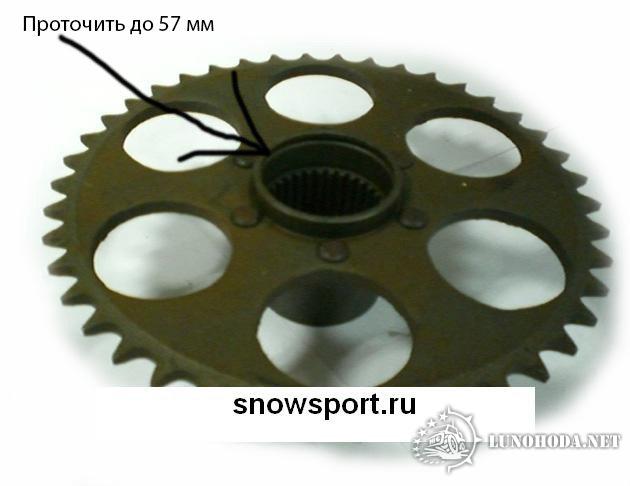

Фото сделать пока не могу.
Протачиваю до 56-57мм одеваю на трубу 57мм (с натягом, трубу можно проточить до 56мм)
обвариваю
обвариваю

Василий привет , если сможете одно колесо сфотайте с обоих сторон , и если можно сзади-сверху вездеход сфотайте , интересует район цепи которая между пром.валами ходит , хочу понять как сварена рама в этих местах . Хочу понять как ездит цепь , а то вдруг когда буду варить раму , сварю не так как надо и цепь будет цеплять, или раму или двигатель .
