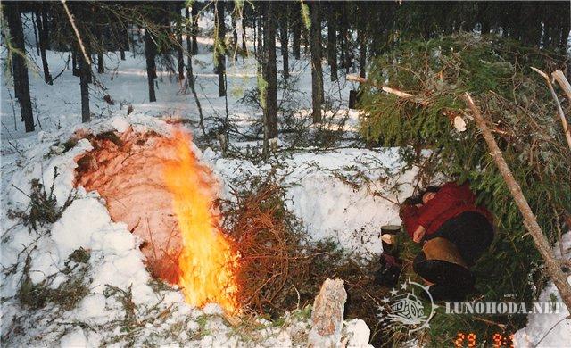

Как-то раз, когда мы жили в деревне, жена сказала, что ни разу не ночевала в зимнем лесу у костра, но хотела бы это сделать. Спросила, что для этого надо.
Я рассказал, что знал и вечером мы отправились в лес. С собой были топоры, лопаты, лыжи, теплая одежда, еда. Условием ночевки была полная самостоятельность. Я не помогал ни советом, ни действиями, просто неподалеку организовал свою стоянку.
Ольга сама выбрала подходящее на ее взгляд место, расчистила снег, развела костер, сделала лежанку и провела ночь в тепле. Выспалась плохо, но не мерзла.
Фото ее стоянки не нашлось. Здесь моя стоянка утром, когда уже начали сжигать лапник с навеса:

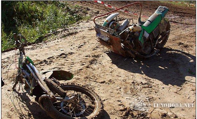

Не рекомендую такой способ "рихтовки" , потому что поперечный шов на трубе изменяет структуру металла и ослабляет конструкцию в целом!!!
В древности, имел неосторожность сделать неполный поперечный шов верхнего крепления амортизаторов, на передней рычажной вилке.
В итоге, на скорости "сколько не страшно", подломились оба пера и мотоцикл вместе с нами "разбирался" на протяжении нескольких десятков метров.
Примерно вот так, только "запчастей" было больше:
Любая труба, практически без потери качества - "любит" только продольный шов!!!
Поэтому вариант "берёза", тоже актуален.
С уважением Валерий

zika, речь идет о трубе, приваренной к корпусу круговым поперечным швом. Ничего принципиально не изменится, если на одной пятой или четверти этот шов будет проварен два раза.
Тем не менее, твоя история о вреде ЛИШНИХ поперечных швов весьма наглядна и поучительна.
