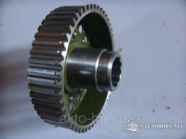

Подскажите, не пробовали ли Вы устанавливать подобные серийные узлы от Газ - 71 в устройство бортового поворота :
47-2503055 Фрикцион в сборе : масса 16,2 кг, длина 360 мм, ширина 260 мм, высота 260 мм
Или же межосевой дифф КАМАЗа оказался предпочтительнее?
Поделитесь , пож-ста, соображениями насчет целесообразности применения этих деталей в бортповоротниках класса "Дифф".
Заранее благодарен [:})

Алексей Гарагашьян
Сообщения: 5153
Имя: Алексей
Возраст: 61
Этот механизм вполне надежный, но довольно тяжелый. Дифференциальный примерно в два раза легче.
Планетарный или фрикционный поворот лучше за счет меньшей затраты мощности.
Считаю применение механизма поворота ГАЗ 71 вполне оправданным для бортоповоротных машин с полной массой от полутора - двух тонн.
Сайт: http://garagashyan.ru/
oleg 54
Сообщения: 3751
Имя: Олег
Откуда: Новосибирск
Сообщение oleg 54 »
Может пригодиться для справочки , этот снимок (взвешивал сам) :
если лишнее , то убрать
