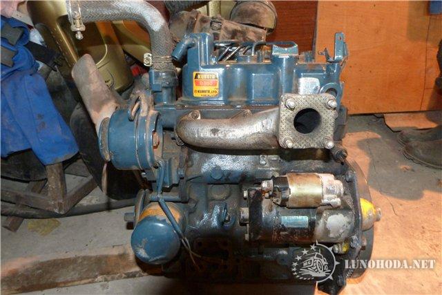

Подскажите пожалуйста;
есть в наличии двигатель Kubota D-850 (19-21 л.с., 17 кВт, максим. обороты 3600, 60-70 Нм.
Вот такой.
Схема вездехода как у ДИФа, только колеса Трэкол 1300х600-533. Быстрей всего без кабины, максимальная скорость 30-35 км.ч
Какое понижение трансмиссии применить чтобы была приемлемая управляемость с таким мотором?
Спасибо!

Предполагаю, что для бортоповоротного вездехода такого мотора будет маловато. Иногда надо начинать поворот на твердом грунте с места. На второй передаче мой вездеход делает это неохотно, а у него почти в два раза больше момент.Дмитрий-64 писал(а):Kubota D-850
Такой дизель будет хорош для машины с управляемыми колесами. Если все-же решишь ставить на бортоповоротный с дифференциалом, увеличивай передаточное минимум до 10 после коробки с главной парой 3.9. При этом разумная скорость не превысит 15 км/ч, либо надо будет применять раздатку. Но на высших передачах вездеход будет поворачивать крайне неохотно.

Ну в принципе так и думал.Алексей Гарагашьян писал(а):Предполагаю, что для бортоповоротного вездехода такого мотора будет маловато. Иногда надо начинать поворот на твердом грунте с места. На второй передаче мой вездеход делает это неохотно, а у него почти в два раза больше момент.Дмитрий-64 писал(а):Kubota D-850
С управляемыми колесами уже сделалhttp://lunohoda.net/forum/viewtopic.php?t=6511 , в принципе устраивает. Хочется попробовать схему с ДИФ поворотом.
Тогда может попробовать поставить колеса поменьше диаметром?
Чтобы двигатель осилил,(Понимаю что меньше колесо,меньше проходимость)ну все же ваше мнение.

Спасибо за консультацию, значит как раньше и планировал сделаю из этого двигателя маленький трактор , снег чистить, но все ровно с диф поворотом, хочется именно эту схему попробовать.Алексей Гарагашьян писал(а):Лично я считаю, что создание вездехода на маленьких колесах, это потерянное время.
Попробуй сделать бортоповоротный с двигателем Нивы. Он относительно просто стыкуется с восьмерочной коробкой. Поменяешь распредвал и будет хорошо тянуть на низах.
