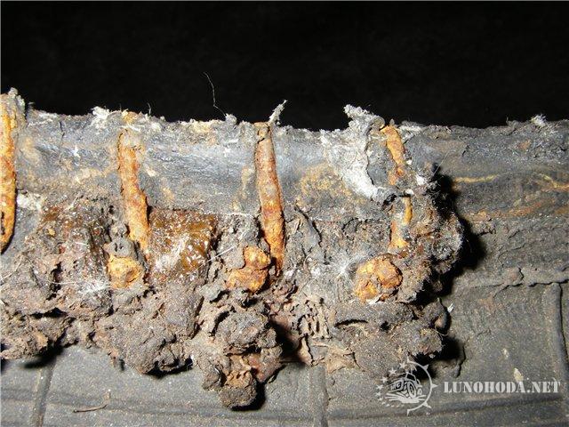

Кусок транспортерной ленты, как ни странно, был. Об этом я вспомнил только сейчас. Он лежал на полу машинного отделения под цепью, чтобы та не стучала по железу.
Применить ее можно бы было, только обернув вокруг бортового кольца. Повторюсь, покрышка лопнула очень близко к проволочному бортовому кольцу, примерно в 4 - 7 мм от него. В этот промежуток невозможно вставить винты, да и они мешали бы монтажу и герметизации шины на диске.

Алексей Гарагашьян
Сообщения: 5153
Имя: Алексей
Возраст: 61
Лекс писал(а):наварен( сварочник естественно с собой)?) дополнительный кусок метала к отбортовке
Сперва у меня была идея увеличить высоту прижимной полки и отгибного кольца с тем, чтобы повреждение оказалось между двумя слоями металла. Но вскоре родился более простой вариант.

Можно разрез проволокой стянуть прямо через край посадочного, при этом проволоку слегка утопить в посадочное чтоб забортовке не мешала. Промазать посадочное герметиком, а разрез изнутри проклеить заплатками. С виду будет как хирургический шов, только проволочный. Для красоты можно сырой резиной растворенной в бензине прокрасить снаружи и прогреть хорошенько.

РОМКА писал(а):Можно разрез проволокой стянуть прямо через край посадочного, при этом проволоку слегка утопить в посадочное чтоб забортовке не мешала. Промазать посадочное герметиком, а разрез изнутри проклеить заплатками. С виду будет как хирургический шов, только проволочный. Для красоты можно сырой резиной растворенной в бензине прокрасить снаружи и прогреть хорошенько.
Примерно так и сделал. Шов стягивал 3-х мм проволокой, пропуская ее каждый раз в разрез восьмеркой, чтобы края не налезали один на другой. Механическая прочность была обеспечена, за 1500 км ни одна скрутка не лопнула.
С герметизацией было хуже. Весь борт не снимал с диска, а отогнул только треть кольца рядом с разрывом. Клеить заплаты было не удобно, поэтому просто промазал все сырой резиной.
Дальше я поторопился и, не дождавшись подсыхания резины, завальцевал и накачал колесо.
Сырая резина вылезла наружу через щели.
Тут пришли на помощь жгутики. Напихал их в щели, сколько влезло.
Вернувшись из похода, я съездил на прокладку трасс и в деревню на этом колесе, а потом заменил шину.

Красиво, это зашить и вулканизировать с двух сторон. Или снаружи вулканизировать, а изнутри приклеить специальную толстую и жесткую заплату.
Раз пошла шинная тема, предлагаю еще одну задачу:
Костромская обл. Разведка трасс Чемпионата. Запруженная бобрами пойма небольшой речки. Резко упало до нуля давление в колесах 1450. Темнеет. До ближайшего сухого места в лесу около 100 метров по бобровым ходам, валежинам, староречьям...
Я включил подкачку. Только на высоких оборотах давление еле поднялось до 0.05 - 0.06 кг/см2. Пока ехал до леса, по свисту определил, что повреждение в заднем левом колесе. Как только заглушил мотор, вездеход почти сразу опустился на диски. Стемнело.
Утром я обнаружил разрыв шины между шашками протектора ровно по середине беговой дорожки. В дырку влезала ладонь.
Расстояние между шашками в этом месте не больше 20 мм. Тело шины тонкое, 2 - 3 мм, поэтому там и порвалось.
Как максимально надежно и быстро починить разрыв?
