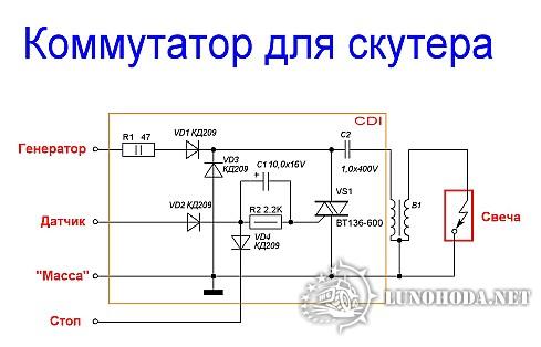

bob292 писал(а):Неправильная глушилка
В верхней схеме глушится замыкан ием датчика через диод .
В нижней - зарядной катушки . Правильная глушилка замыканием зарядной катушки , возможно через сопротивление . На сноумобилях в теме бурановских коммутаторов это жевалось много раз .

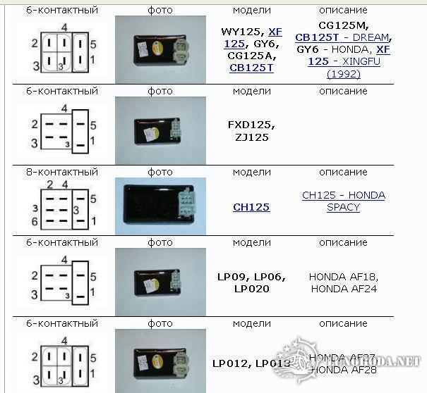

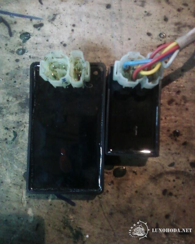

argon84
Маленький и Большой коммутаторы
распиновка, верхний и нижний коммутаторы

bob292
Как я понял, нужно взять провод "масса" припаять к нему диод и на заведенном мопеде попробовать ткнуть в красно-черный провод?
argon84
Недобрый
Сообщения: 2443
Имя: Андрей
Сообщение argon84 »
Копай писал(а): Как я понял, нужно взять провод "масса" припаять к нему диод и на заведенном мопеде попробовать ткнуть в красно-черный провод?
Да. Видимо просто померла схема глушилки внутри или такого качества коммутатор.
Есть подозрение, что маленький это DC-CDI коммутатор ( может от хонды AF34, AF35) т.е. его питать надо от аккума, а не от зарядных катушек. И подключение там другое.
Будь это заведомо родной коммутатор - первая мысль это поменять местами провода с датчика(если он индуктивный). С датчика выходит два провода, один как правило сразу прикручивается на массу, другой идет на коммутатор.

argon84
У меня сейчас имеется два больших и один комммутатор. Один большой у меня сгорел из-за неправильной глушилки. Оба больших коммутатора не глушились изначально как положено.
Андрей, на твоих последних картинках куда подключается провод глушилки?
