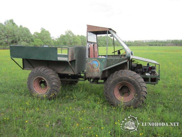

Давно не писал. Вездеход был доделан и испытан. Конструкция показала себя ожидаемо надёжной

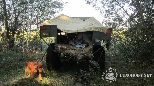

Сзади получилось хорошее место для ночлега.

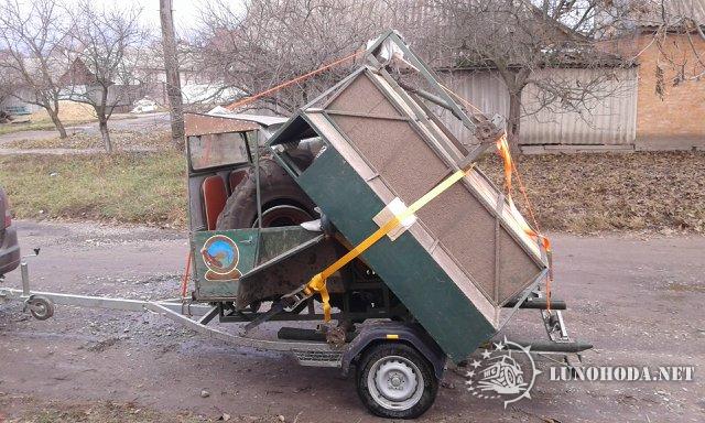

После почти двух лет пользования был "упакован" на лодочный лафет
