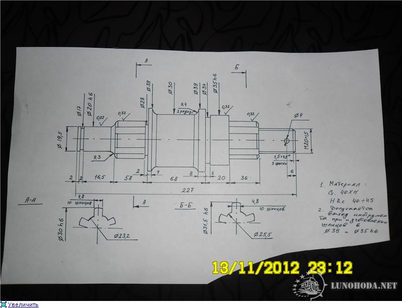

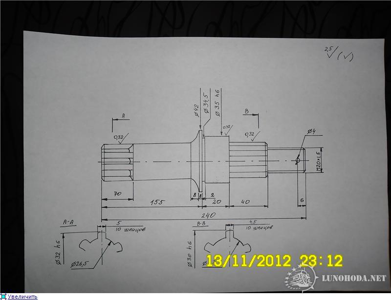

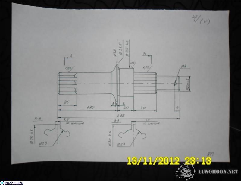

По просьбе pufа выкладываю фото самодельных валов:
Ведущий вал бортового редуктора от усеченного армейского моста УАЗа (вместо полуоси)
Полуось ГП обрезанного "колхозного" моста
Полуось ГП обрезанного "армейского" моста
Материал полуосей - Ст.35ХМА, объемная закалка HRc 35...40. При изготовлении полуосей проскочил косячек с ошибкой в размерах шлицов, изменил я их в этих эскизах или нет, не помню
. Если кто будет на эти чертежи опираться, просьба проверить соответствие по шлицам полуосевых шестерен. У меня под рукой их нет (собраны в корпус). Подшипник №180307. Поверхности от упора подшипника до шлицевого соединения с полуосевой шестерней отполированы токарем наждачной для исключения развития трещин от циклической усталости металла, по аналогии с технологией изготовления торсионов, хотя возможно это было и излишним.
Давно вынашиваю глупый вопрос к технологам УАЗа - зачем на конвейр ставить ТРИ вида шлицов одинаковой ширины и количества шлица, и разницей в наружном размере в общем на 2мм. Это-ж дорого и нетехнологично???
