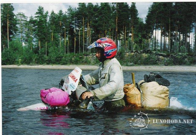

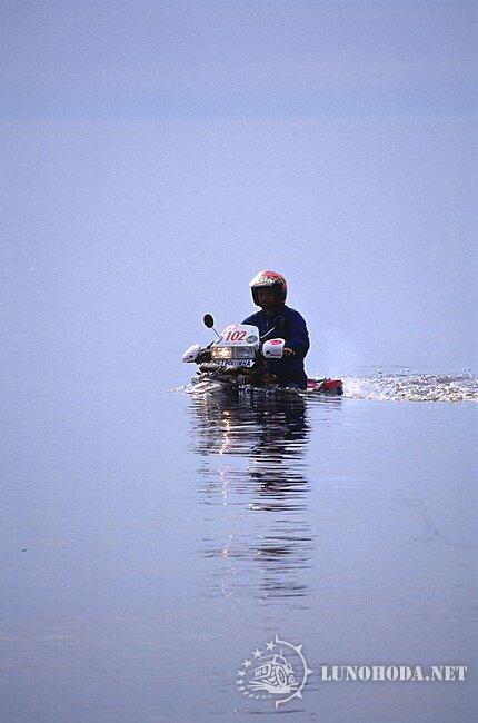

Во время мотоциклетных походов часто случаются утопления мотоциклов в бродах и глубоких лужах.
Что надо сделать, чтобы повысить бродоходимость мотоцикла?
Что надо сделать, чтобы быстрее оживлять мотор, если утопление все-таки произошло?

Вот у меня такая фигня была... а ссобой свечного ключа не оказалось- пока носился по ямам- потерял... Дело было на трицикле Тула. Зажигание кулачковое.
Что нужно сделать:
- защитить зажигание от попадания воды, или хотябы грязи
-Покрыть воском электронные платы или обеспечить герметичность блоков зажигания например поместив их в хорошие водозащищенные коробки
-Вывести воздухозаборник наверх, использовать что-то типа сильфона на случай, если брызги попадут в заборник.
-Если карбюраторный мотор, то заглушить дренажное отверстие карба, загерметизировать утопитель поплавка, повесить кембрики на троса. Сапун мотора я бы тоже вывел на верх.
Себе устанвил Октан корректор с функцией резерв- на ней можно ехать при неработающих контактах.
И выхлоп мне кажется должен быть не очень большого диаметра-чтоб вода не заходила и, наверное, он должен смотреть немного вниз.
Очень интересный вопрос =)
Если утопил- просушить электрику, продуть, продуть мотор декомпрессором или вывернув свечу, возможно придется продуть карб.
ПС Классная фотка!
zika
Сообщения: 1019
Сообщение zika »
Фотка просто класс!!!
Для полного счастья не хватает катамаранных поплавков, вёсел и паруса.
С уважением Валерий

Dimas писал(а):заглушить дренажное отверстие карба, загерметизировать утопитель поплавка, повесить кембрики на троса.
Карбюратор должен сообщаться с атмосферой, иначе будет нестабильный уровень топлива. Это может сказаться как на дороге, так и в воде, особенно, при охлаждении карбюратора.

Тогда нужно штуцер сделать и вывести на руль шланчик.
