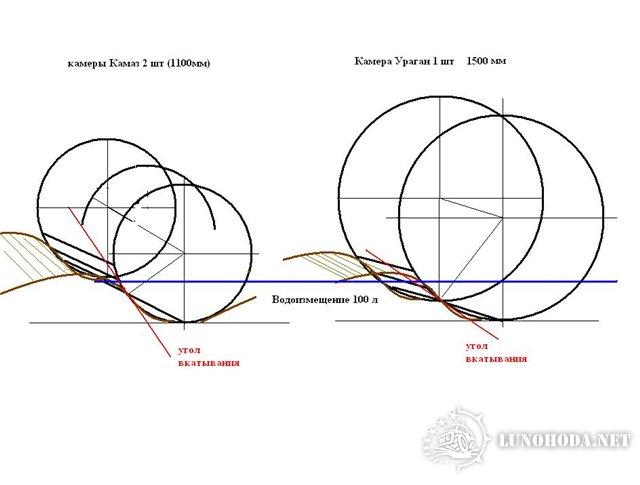

drogs писал(а):А разве два колеса по метру от урала не сравняться с одним колесом на метр тридцать от краза лаптежника?
По водоизмещению 1/3 колеса сравнятся, но увеличится в разы суммарная ширина неведущих колес, и еще больше сопротивление движению (больше грязи придется тянуть ведущим колесам), если строить эту схему с жесткой рамой, появится возможность диагонального вывешивания неведущих колес, и одно из них обязательно утонет где нибудь по ступицы, значит нужна переломка, а это уже полноценный недопривод с его весом и габаритами.

Ну я бы не сказал что переломка. Переломка это все таки две полурамы. А тут я предложил вариант, либо колеса на балке поворачивать, например рулевое от газели. Либо саму балку поворачивать как например у хищника. Балка и в том и в другом случае качается поэтому никакого вывешивания в 90% случаях не может быть.
Если колеса будут погружаться по балку, то балка конечно будет стопорить движение, но сами колеса хоть чистые хоть грязные сильно мешать движению не должны. Но если сделать все таки четыре колеса, тогда по бокам можно доп камеры прикрутить меньшего радиуса и более узкие тогда водоизмещение еще вырастет а также самое главное еще уменьшится опасность опрокидывания.
Все таки три точки опоры для болота слишком опасны!

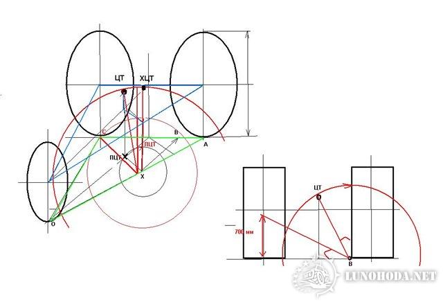

Petrovich
Слухай, на земле с ЦТ понятно... А на плаву, при повороте управляемого колеса, остойчивость меняться не будет, в худшую сторону??? :oops:

Нет дорогие, на первом месте для меня проходимость и плавучесть, а раз Вам интересна тема переворота, Я попытался что то изобразить, теперь сам уже не пойму как это нарисовал, вообщем точка ЦТ (центр тяжести) должна перевалить линию опорного треугольника (зеленая) и сойтись с точкой ХЦТ (хреновый центр тяжести), а для этого мою конструкцию надо приподнять за один борт на 700 мм, с такими кренами Я бы в автомобиле не захотел кататься. На колеса поставлю, попереворачиваю специально для науки.

Белый Дом писал(а):А на плаву, при повороте управляемого колеса, остойчивость меняться не будет, в худшую сторону???
Жень, хочу попробовать правильно использовать остойчивость. У переломки на плаву центр тяжести смещается наружу поворота, внешние колеса тонут создавая большее сопротивление перемещению их в воде (ну это как весло опустить) и в результате переломка плывет не в нужную сторону, сейчас Я сознательно буду притапливать одно колесо, а другое переднее поворачивать, они ведь на шаровых, пусть гребет в нужную сторону.

Еще одна картинка о движении колес в болоте.
Слева два маленьких колеса при определенном водоизмещении толкают перед собой бурт болотного торфа большей ширины чем одно большое, если смотреть на ситуацию с понятия ведущих колес, то возможно более широкое загребает под себя больше каши (за большее количество торфа цепляется), во всяком случае у меня на красном транспортере так, и он ползет. В качестве примера есть видео буксующего Дифа в болотном окне с Лунатиком и АГ на больших и узких колесах, возможно этому есть и другое объяснение, которое интересно найти хотя бы потому, что на Васюганских болотах такие окна попадаются каждые 100м пути.
Для ленивых колес (не ведущих) чем меньше глубина погружения, чем меньше толкаемый бурт, чем меньше угол въезда на этот бурт, тем его легче тащить...

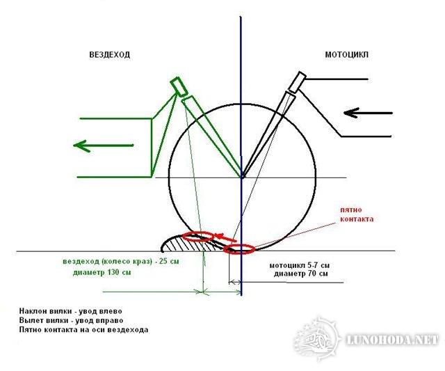

Вот не знал, что изобретение велосипеда такое наукоемкое занятие.

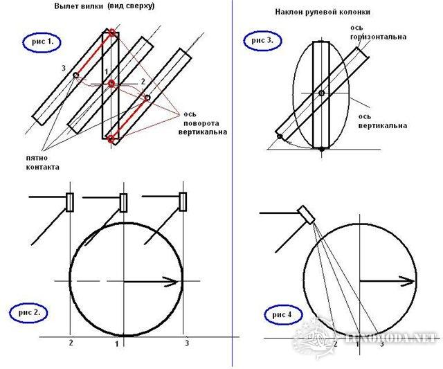

Для истории выложу отчет о изысканиях, и заодно объяснение. почему у меня так получилось.
На картинках последствия поворота руля вправо и как следствие перемещение пятна контакта колеса в крайних положениях оси вращения управляемого колеса.

Вылет вилки на своей трехколеске сделал 250 мм.
Кто ездил на мотоцикле с маленькой скоростью по песку, знает, как трудно удержать руль, а все потому, что вылет вилки, опережающий пятно контакта на асфальте, на песке начинает отставать.

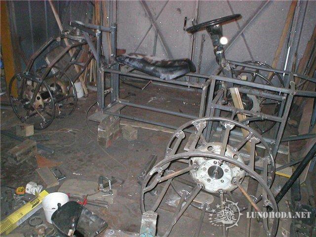

В результате получился вот такой макет с вылетом вилки в 250 мм для колеса краза, но теория передвижения мотоцикла вперед отличается от теории качения того хе колеса назад. В моем случае мотовилка будет кататься задним ходом, и для того, чтобы не иметь в повороте пятно контакта на одном месте (трудность поворота в болоте на месте), пришлось вылет выносить еще дальше вперед методом научного тыка.
В результате получился очередной макет, который опыт сын ошибок трудных говорит, что нужно поставить на колеса и покатать по двору.

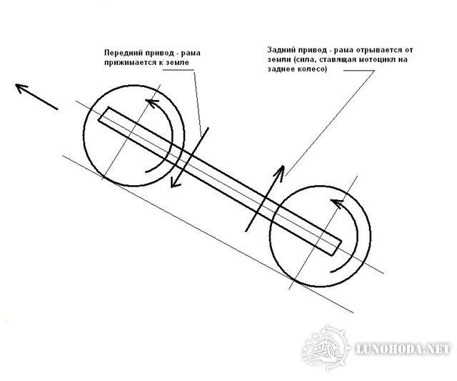

А вот объяснение, почему переднеприводный недопривод в гору ездит хуже заднеприводного.
От вращающего момента на раму действуют силы, у переднего привода прижимающие раму к дороге, у заднего привода поднимающие раму (задние колеса как бы подкатываются под передний мост) - сила, ставящая мотоцикл на дыбы.

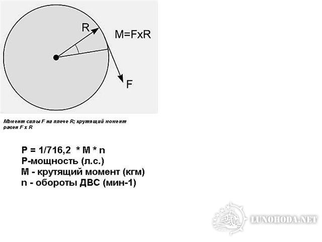

По моим расчетам у ВАЗ08 при 70 силах М=98нм при 5000 об/мин (вроде сходится), но при ПЧ КПП=4 и ПЧ ГП=3,9 на колеса радиусом 0,3м действует сила 520кг.
В моем вездеходе при ПЧ=750 и колесах 1,6м, при ДВС=9 сил система способна развить тягу F= 1356 кг. То есть моя КПП вроде перегружена в 2,6 раза. Но вариатор такая замечательная штука, которая поддерживает постоянный крутящий момент при различной мощности ДВС. А мощность нужна для разгона и поддержания максимальной скорости авто, при квадратичном увеличении сил сопротивления (аэродинамика, трение качения). Мне это все в болоте не нужно, и сорвать камеры в пробуксовку на мокром торфе легче, чем колеса на асфальте. Вроде все получается нормально, а может сам себя обманываю, буду вникать в отношения крутящего момента и мощности дальше.
Пока цитаты:
Мощность!
Допустим, катите вы в легковушке по ровной дороге с усовершенствованным покрытием; скорость постоянная – 100 км/ч. Тяга от двигателя в пятнах контакта ведущих колес с ходовой поверхностью в сумме как раз покрывает силы сопротивления воздуха и качения покрышек; для вашего авто (с его аэродинамикой, весом, шинами и давлением в них): положим 54 кг. То есть, крутящий момент на оси (при радиусе качения колес, скажем, 265 мм) равен 140 Нм, обороты колес – около 1000 мин-1, а расходуемая мощность – 1500 кгм/сек. или 20 л.с. С учетом потерь в трансмиссии – от маховика до пятна контакта – от мотора требуется мощность около 22,5 л.с.; легко.
А чтобы ехать на две «сотни»? При удвоении скорости, силы сопротивления возрастают примерно вчетверо – по квадрату. Иначе говоря, потребная мощность увеличивается в 8 раз (4 х 2) – по кубу скорости! От двигателя нужны теперь 170-180 л.с. на маховике, поэтому далеко не каждый автомобиль способен набрать скорость в 200 км/ч.

Petrovich писал(а):А вот объяснение, почему переднеприводный недопривод в гору ездит хуже заднеприводного.
В моем случае переднеприводной трехколески это скорее еще один плюс.
переднеприводный не хуже ездит в горку заднеприводного. В горку едет тот хуже у кого центр массы в этот момент находится не на приводе.
От вращающего момента на раму от любого привода действуют силы независящие от места расположения привода - раму будет закручивать по направлению вращения колеса.
А на дыбы мотоцикл встает из за того что горизонтальная сила на заднем колесе больше вертикальной силы на переднем колесе.
Подобное происходит и на переднеприводных авто. Только с той разницей что что нет опрокидывающего момента.

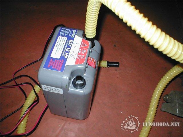

Огромное спасибо форумчанам и Юре Увату, с его благословения приобрел насос для лодок.
