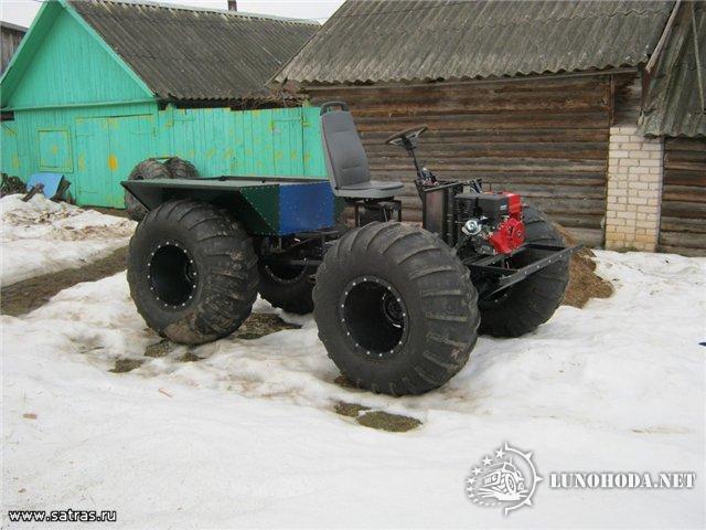

А ещё нужны мощный двигатель, кабина и т.п. и т.д... Это бюджетный вездеход, сделанный по принципу "дёшево и сердито". В тёплое время года едет очень хорошо и без самоблоков. Зимой едет плохо и с самоблоками. Например, на вездеходе "НН", установлены мосты от Гелендвагена со 100% блокировками и двухлитровый дизель. И что? он ровно так же не едет по снегу. Точнее едет, но не быстрее моего вездехода-переломки без блокировок. Имеется ввиду, конечно, достаточно глубокий снег. По неглубокому пухляку и на Ниве проедешь.
Так что, имею мнение, что на таких недорогих вездеходах-переломках блокировки ни к чему. По крайней мере, в первую очередь лучше лебёдку установить - больше пользы. Потом, если есть желание попробовать, то уже можно и блокировки.
Давление в шинах примерно 180 мм.рт.ст. Спускать нет никакого желания:
1) шины грубые и не будут мяться как следует
2) шины слабо держаться на ободе диска (диски не от этих покрышек, какие-либо фиксаторы от проворота покрышек отсутствуют)
3) на видео покатушки, цель которых - поколбасится, побуксовать, видео поснимать и т.п. Если зимой куда-то по серьёзному надо ехать, то нужны как минимум другие колёса, а лучше гусеничный вездеход. Серия "Бобик" предназначена для эксплуатации в тёплое время года. Зимой если только в целях развлечения ездить, или по не слишком глубокому снегу. Была бы достойной проходимость у колёсников зимой, наверное не была бы столь популярна тема самодельных гусеничных вездеходов [:})

Павел здравствуйте. А не делали вы попытки как-то снизить вес вездехода? Что если сделать раму из профиля 30х20, выдержит ли рама?
Asterix
Сообщения: 1570
Имя: Павел
Откуда: Тверь
Сообщение Asterix »
Федор С. писал(а):Asterix
Можно попробовать сделать из более тонкого профиля или профиля меньшего размера. Однако веса это много не снизит, а вот прочность снизится. Я так наоборот поступил. Первых Бобиков делал из профиля 40*20*1,5, сейчас делаю из 40*20*2. С той целью, что двойка гнить дольше будет. Увеличение веса рамы на 10 кг не так существенно. Например, если заменить ремённое сцепление с его тяжеленными шкивами на вариатор, то как раз эти 10 кг и сэкономятся. А если использовать бескамерные шины вместо камерных, то сэкономится сразу 50 кг.
Шасси весит примерно 600 кг. С кузовом, кабиной и т.п. 650-800 кг. Нормальный вес, я считаю. Да и не вес нужно смотреть, а соотношение веса в объёму колёс.
Вот вчетвером по воде плывёт. Неплохо же... :oops:
