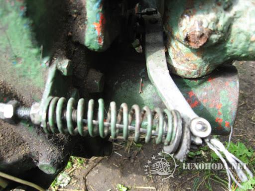

Родной рычажок сцепления изогнул, так как он цеплялся
даже за фаркопф прицепа. Потом соответствующим образом отрегулировал. Рычаг присоединил к дополнительной пружине.
Т.е, он дополнительно отжимается от цилиндра сцепления и исключается вероятность того, что допустим, большая ветка
в лесу, или комья грязи на поле помешают нормальной работе
узла (что бывало и не раз). Кроме того, такая форма рычага увеличивает ход сцепления и оно отключается мягко. Выглядит
не очень, но работает отлично.

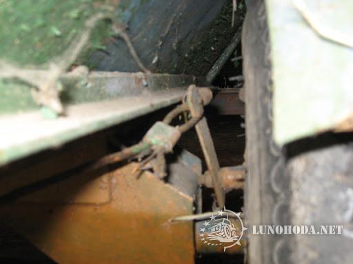

Педаль тормоза и сам тормоз на прицепе:
Установил массивную подпружиненную педаль
(из ручек и деталей деревообрабатывающего станка).
Все массивное, тросик - мощный, не боится
бездорожья, веток, камней, повреждений.
Но, ногой выжимается легко.
На фотке можно увидеть, что петли тросика
накрепко заклепаны в обрезках алюминиевых
труб.
Внутри стандартного узла (там не видно, но я объясню) тоже все изменено. Там было что то типа барабанного тормоза. Но, без колодок, а так, по железу. Поэтому я установил (заклепал) тормозные колодки от Таврии, поставил более мощные стягивающие пружины, чтоб колодки освобождали колеса, даже если грязь, или еще что попадет и сменил подшипники на колесах. Хотел, вообще, поставить мост, но жигулевский не подошел.

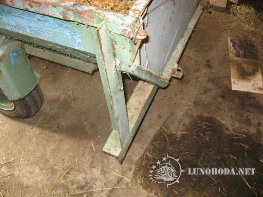

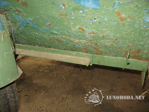

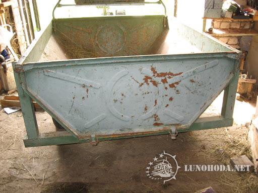

Прицеп тоже укрепил:
Усилил трехгранным швеллером в центральной
части уголок, на который опирается сам прицеп.
Можно было взять швеллер и потолще, но
прицеп сразу становился намного тяжелее.
От перевозимого груза, рама прицепа стала перекашиваться, задний борт не ставился. Поэтому, я усилил также и эту часть кузова:
Угольник приварен по месту.
Еле распилил его ножовкой.
Зато теперь не надо бояться перегруза.

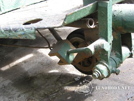

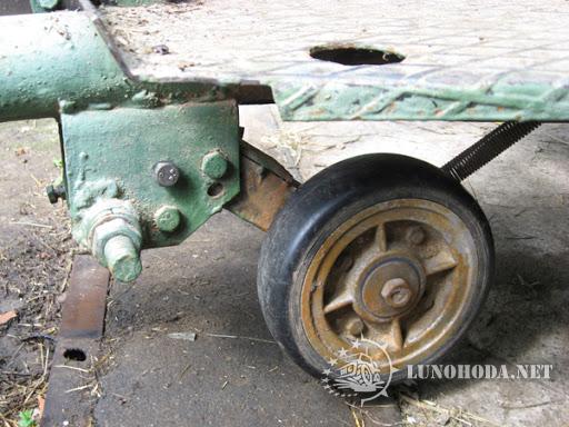

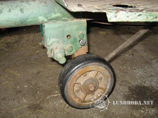

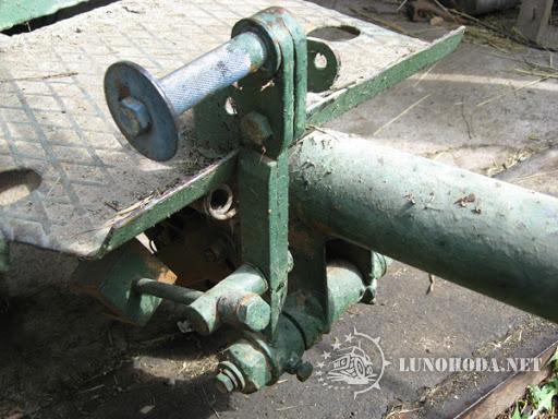

Была и еще одна проблема: неудобно снимать прицеп. Подножка в мотоблоке полетела, поэтому, один человек должен был держать мотоблок, пока я снимаю прицеп. Иногда надо было с грузом отцеплять его, а я забывал, что он тяжелый и труба прицепного вырывалась у меня из рук, грохалась оземь. а то и на ногу.
Нашел выход:
Подножка, сделанная из швеллера и
колеса от магазинной тележки восьмидесятых
годов. Сейчас она в походном положении,
пружина удерживает ее на весу.
Но, ее легко опустить (по размеру стойка
колеса чуть меньше дорожного просвета)
и зашплинтовать болтом
(пружина не даст ему выпасть).
Теперь прицеп легко скатить с прицепного
устройства, он не упадет и будет стоять,
как миленький. Также легко он накатывается
обратно на мотоблок.

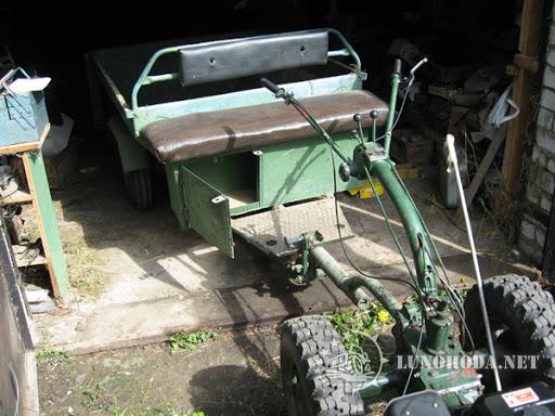

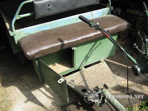

Ну и последнее, сиденье и ящик:
Ящик был маленький и хлипкий, сиденье неудобное.
Его надо было снимать, чтобы залезть в ящик.
Поставили большой ящик с боковой
дверцей. Обили сиденье дерматином.
Приделали мягкую спинку (она поизносилась уже).
На седушке теперь - два человека могут ехать.

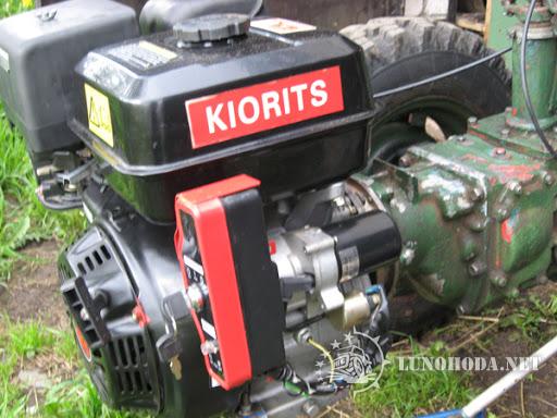

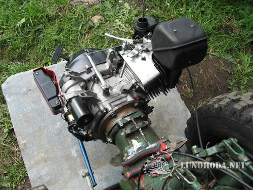

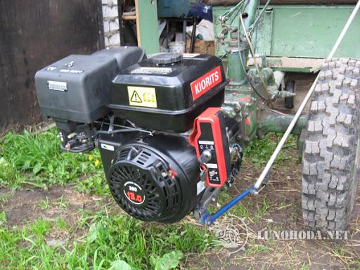

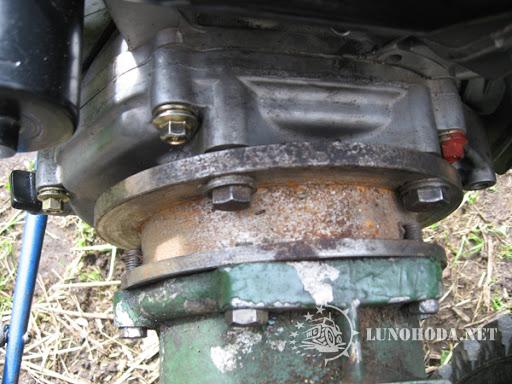

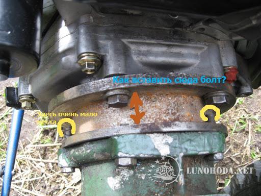

Движок, действительно, сменили. Купили в магазине в Минске, в фирме http://vales.by (там адреса и телефоны есть). Двигатель Kiorits, 390 объем, 13 лошадиных сил - по параметрам похож на наш двухцилиндровый УД.
Новый мотор
В магазине дали чудовищно халтурный переходник к двигателю:
Я бы за такое живьем сжигал. Но, там профаны сидят.
Ничего с них не возьмешь.
Послал им такую картинку:
Комментариев, как гриться, не надо.
Но, двиг встал нормально и даже работал.
Вид сверху - весьма приличный

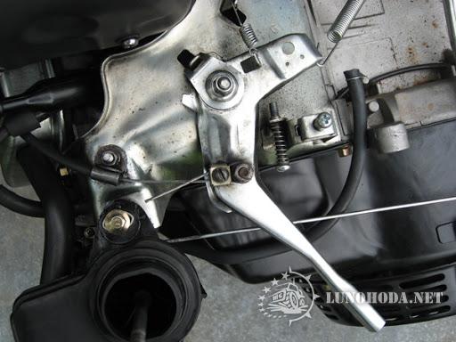

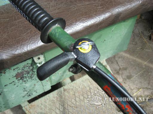

Монтаж дистанционного управления дроссельной
заслонкой делал сам.
Тросик на рычаге набросил на специально
вкрученный болт, между двумя шайбами,
свободно. Потом согнул, а петлю
закрепил болтиком с гайкой и шайбой,
чтоб можно было легко снять.
Таким образом легко и натяжение
отрегулировать.
Крепление тросика-самодельное.
Тросик халтурщик из мастерской продал обрезанный
с одного конца. А я - не посмотрел. В итоге, пришлось
крепить на самодельной стальной шайбе, под винт.
Но держится хорошо. Полдня убил. Люблю, чтоб все качественно сделано было.

К сожалению, мы не эксплуатировали мотор с 2007 года, когда купили. У нас умерла мать, потом возникли разногласия с отцом и я даже на дачу перестал ездить. Через пару лет жизнь вернулась в нормальное русло, опять помирились, стали работать вместе в гараже. Хотели начать вспашку большого участка.
Но, мотор китайский после длительного стояния стал очень сильно глючить. Плохо заводится, не набирает мощности. Вначале грешили на карб, на заслонки, тяги. Но сейчас разобрались - похоже кольца залегли. Даже регулятор скорости приржавел - перестал работать. Начали полную разборку.
Если не сложится - повезем в мастерскую. Но, есть шанс, что восстановим сами.
Есть планы по дальнейшей модернизации, кое-какие соображения. Ходить за плугом неудобно, ездить хочется. Но, для трактора желателен полный, либо передний привод, иначе с горы в транспортном режиме он кубарем покатится, а на поле - увязнет (проверено).
Пока не знаю, как такое сделать.

Как говорится найдите 5 отличий,
Фотка у меня не айс, спецом переходник не фоткал, но по сути то де, только сварен из двух пластин и куска трубы, экономия металла однако.
На счёт болтов, всё элементарно Уотсон. вкручиваем шпильки и к шпилькам прикручиваем переходник, а уже потом двигатель с переходником прикручиваем к кожуху сцепления и больше это соединение не трогаем, вплоть до разборки двигателя.
