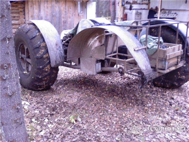

Не давно приключилась такая вот история :oops:

Можно подробней про место слома:
Диаметр
Целик или труба
Наличие внутренних дефектов
марка стали

Юрий Жилин писал(а):Наличие внутренних дефектов
Дефект это я, когда проектировал. :)))
Вал с конусом. Крепеж конуса это шпилька М30 L100. С торца просверлено отв. М30. Сломало ровно где заканчивается шпилька в резьбовом отверстии. В сечении слома стенка была 10 мм. А где шпонка еще меньше. Поэтому и сломало. Сейчас сделал цельный вал без всяких отверстий.

Подскажите пожалуйста какого сечения "труба" получается в месте слома, и из какой стали?
Наружный - 50
Внутренний - 30

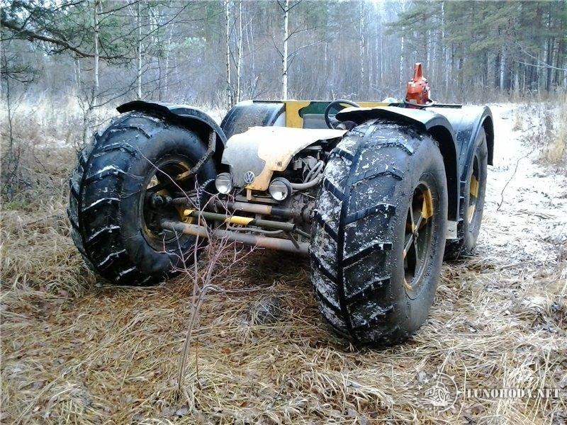

Приветствую всех форумчан! kot
Покрасить бы его, а то, что-то совсем засахарился. Жалко.

Тут красить то не чего. Рама и колеса всегда в грязи.
