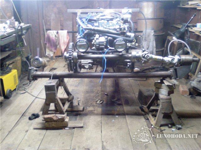

Рассказывать особо нечего, делаю как Алексей Гарагашьян
С советами Велосипедиста.
Ну вот! Хоть кто-то созрел! 8P :oops:

судя по фото начинал летом . на каком этапе сейчас . какие колеса 1450 или чтото другое

mishanya68 писал(а):судя по фото начинал летом . на каком этапе сейчас . какие колеса 1450 или чтото другое
Начал осенью 2009 прорисовывать и компоновать подшипниковые опоры, раму. Зимой готовить узлы к сборке. Лето, осень, зима - сборка, запуск двигателя. Сейчас бъюсь над запуском ГУР. Колеса Арктиктранс не хочу из-за низкого качества. Заказал обдирки у Вовы В из Вологды.

Очень похож на мои вездеходы.
kot писал(а):Заказал обдирки у Вовы В из Вологды.
Какой размер?

kot какой диаметр трубы на раме? и как натяжители делать собрался, как регулировать их?
предпологаю, что мы оба получали одинаковые консультации АГ

Алексей Гарагашьян писал(а):Какой размер?
1400х500-610 масса 43 кг - конечный результат, донор самолетная покрышка.
Asterix писал(а):Урагановские колёса сюда в самый раз
У урагановских, если я не ошибаюсь, посадочный на диск больше чем 24 дюйма, а диски у меня уже сделаны.
maratovich писал(а):kot какой диаметр трубы на раме? и как натяжители делать собрался, как регулировать их?
Труба как у Алксея, 76 стенка 3,5. Натяжитель цепи один, он виден на последнем снимке.

kot писал(а):1400х500-610 масса 43 кг - конечный результат, донор самолетная покрышка.
У меня есть такие. Водоизмещение у них маловато для такого диаметра. Их надо под безкамерку и диск конусной, тогда литров 70 водоизмещения добавиться, что не мало. В остальном неплохая покрышка.

Я и делаю под бескамерку.
Asterix писал(а):и диск конусной,
На счет диска не понял.

kot, не забудь сделать большие косынки для усиления соединения диска с спиц. В противном случае на диске пойдут трещины.

Алексей Гарагашьян писал(а):kot, не забудь сделать большие косынки для усиления соединения диска с спиц. В противном случае на диске пойдут трещины.
Эти снимки старые. Косынки я сделал из четверки катеты по 70 мм.
