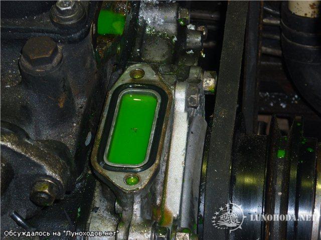

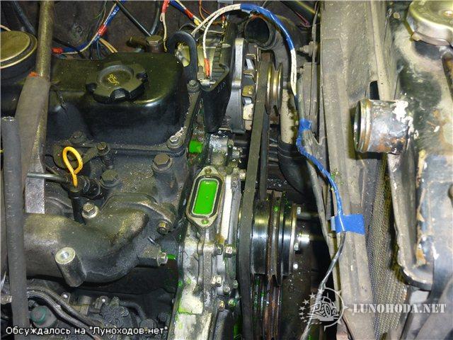

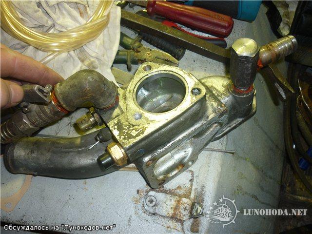

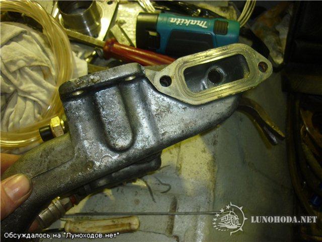

Позавчера ещё с такой проблемой столкнулся. Начали заливать антифриз, потекло из под корпуса термостата. Пришлось сливать, а затем снимать его.
Как оказалось, там резиночка стоит. При детальном рассмотрении, оказалось, что она совсем высохла, стала на подобии эбонита.
Скатались в магазин, нашли подходящую от грузовиков, собрали с герметиком, теперь всё отлично.
Порадовала чистота внутри охлаждающей системы, всё беленькое и блястит. :roll:
Вот эта резиночка, даже видно, где я её уже колупать отвёрткой начал.

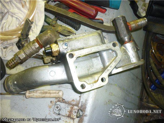

А здесь хорошо виден УАЗовский датчик температуры. Пришлось рассверлить и нарезать резьбу под него.
Ещё стоит шаровый кран на печку. Резьбы такие же, как на УАЗике, 3/8, поэтому перекочевало без изменений со старого двигателя. Единственно, выточил новый уголок на обратку. Пришлось мастерить разборный, в целом виде не завернуть его на место.

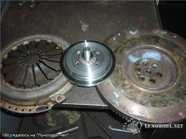

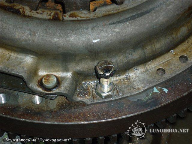

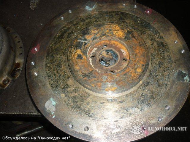

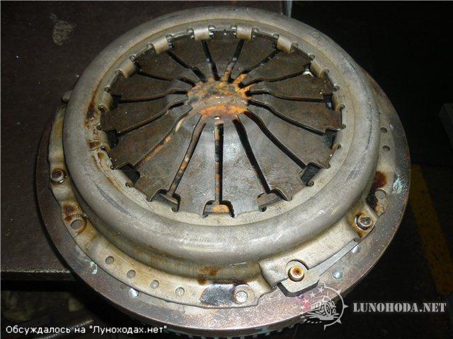

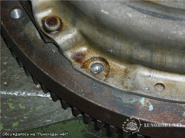

Ну вот, приколхозил к маховику TD-27, УАЗовскую корзину сцепления.
3 часа работы, с обедом и перекурами. Один раз уже делал, теперь в разы быстрее получается.
Это корзина на подготовленном маховике
Это маховик с установленной в него приспособой. Приспособа центрируется в подшипнике.
Корзина, приспособа и маховик. Приспособа точится за одну установку, под микрометр, что бы не было биения.

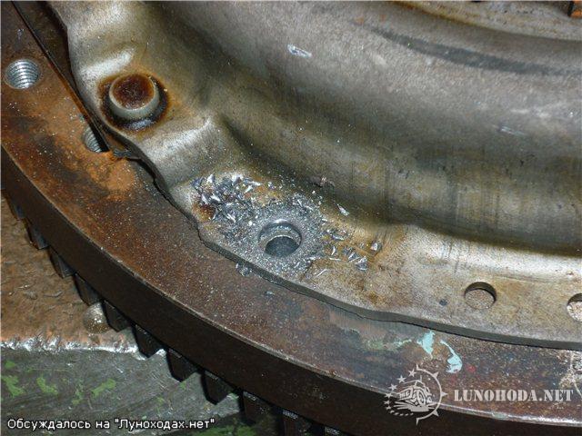

Сначала намечаем первое отверстие бОльшим сверлом.
Потом сверлим под резьбу. Сверлильный станок выставлен на определённую глубину сверления, что б не продырявить наскрозь и что бы вес высверленного металла был приблизительно одинаков, что бы потом не балансировать.
Режем резьбу.

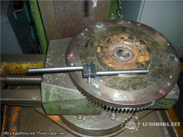

Корзину на место, прикручиваем одним болтиком, что бы не смещалась уже никуда.
Далее повторяем процедуру с бОльшим сверлом, размечаем оставшиеся отверстия, сверлим на заданную глубину под резьбу и наворачиваем оставшиеся отверстия.
Маховик я балансировал в прошлый раз, поэтому сейчас не стал.
Корзина сцепления отбалансирована на заводе, грузики стоят, а значить балансировка то же не требуется.
Всё, можно ставить на двигатель.
