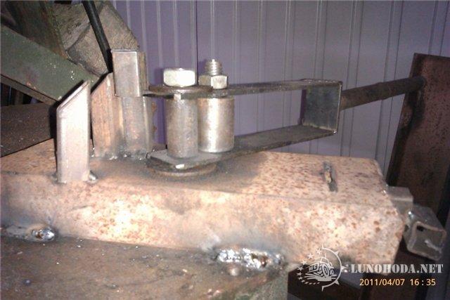

PARTIZAN писал(а):шайбами крепить нельзя, прорывает, диаметр болтов явно чрезмерный
шайба и диаметр 12 есть, другого ничего нет. за неимением кухарки имеем дворника. будет вырывать переделаем, но пока оставился на ентом (надежда на очень маленькую скорость)

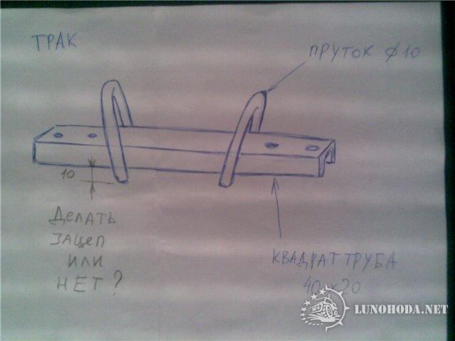

Начал изготавливать гусянку для вездехода типа Тазик, Фома...
Основа-профильная труба 40*20 опрессованая как на 1 странице этой темы.
Боковые ограничители из прута Ф10 мм пока не приварил.
Вопрос: надо ли делать зацеп? Как Ваше мнение? Если надо то какой высоты?

Прокатился на лунтике. Траки все сверкают после катания. Буду наваривать на траки трутки как Юкон

aleks727 писал(а): Прокатился на лунтике. Траки все сверкают после катания. Буду наваривать на траки трутки как Юкон
Делаю вывод, что выступы по 10 мм не помешают. Если что потом срезать не долго.

KiraY писал(а):Рад за вас.только МТЛБУ к танкам неимеет некаково отношения))))
Ето плаваюший гусенечный тягач.
МТЛБу - малый танк легкого бронирования улучшеный.
Ездил на БМД. Гуськи можно сказать лысые. Ширина трака около 25 см. Масса 6500 кг. Идет как по снегу, так и по земле. Буксует только по льду на низкой передаче и высоких оборотах. Отсюда вывод. Делать гуськи шириной от 40 см, с грунтозацепами, либо изгибом в траке высотой около 10 мм. Будет достаточно.

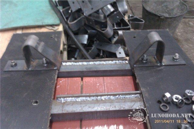

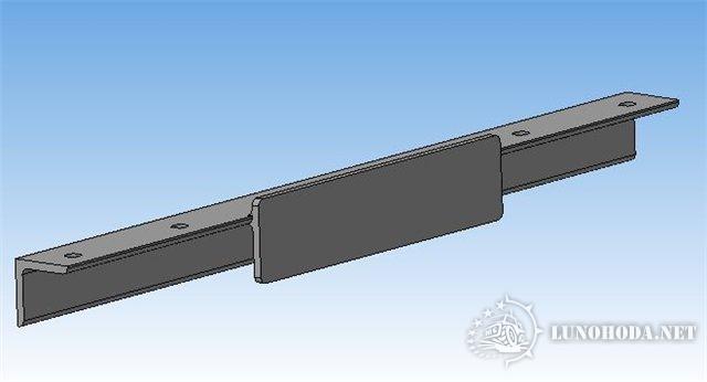

Когда решился делать гусеничник, пересмотрел кучу вариантов и решил делать по своему.
Меня устроило вот, что:
Во первых берем готовые виды проката- уголок 32х3, полосу 4х40.
Края у полосы скругленные и не будут резать покрышки катков.
Направляюшие гусеницы расположены на пластинах крепления трака и не заужают ширину ленты, как на самой распространенной здесь конструкции, когда они приварены к траку.
При изготовлении не нужна штамповка, только резка, гибка.
Возможные минусы моей гусеницы, это вес и чрезмерная площадь грунтозацепов, хотя и не на всех поверхностях движения, на некоторых это как раз плюс.
Первые ходовые испытания в принцыпе подтвердили все это.
Возможно требуется закруглить или срезать под углом 45 град. концы траков, что облегчить поворот на глинистой плотной почве и в на сухом дерне, в остальных случаях это не затрудняет поворота, а в случае движения вдоль крутого склона отлично держит в поперечном направлении исключая поперечное скатывание вездехода.
remix59
Сообщения: 1233
Имя: 89128875633
Откуда: г.Пермь
Сообщение remix59 »

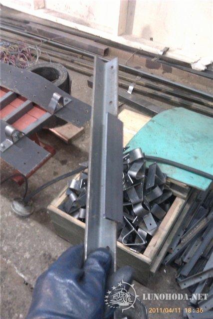

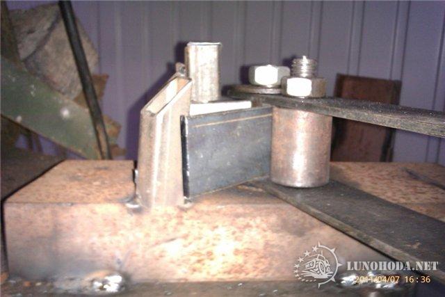

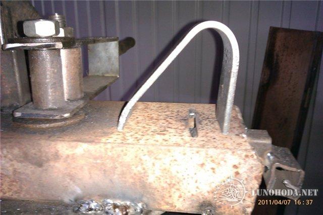

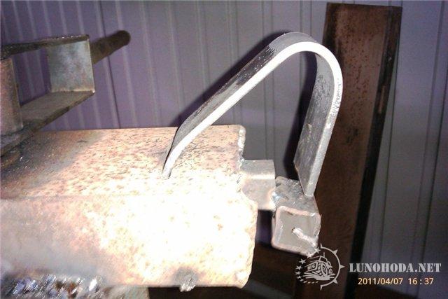

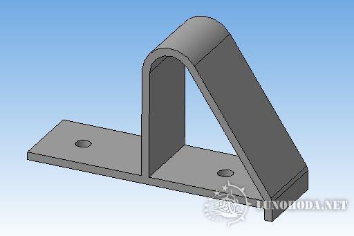

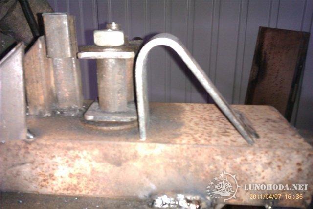

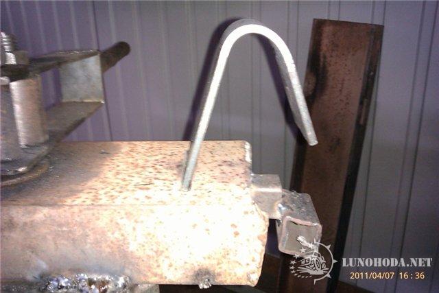

Моя теория с легких, золотых рук людей делавших вездеход была обращена в железо вот так:
Направляющая гусеницы:
Нарезали, согнули, просверлили, сварили деталь готова.

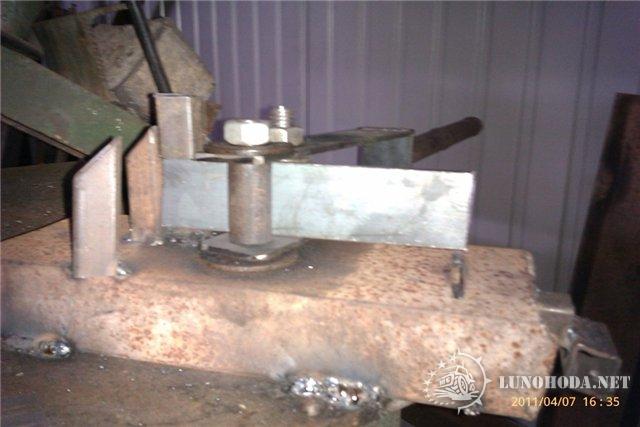

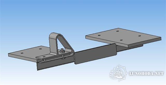

Трак:
Нарезали, просверлили, сварили трак готов.
Лента шириной 300мм, восмислойная 8мм., разрезана вдоль, просверлена в кондукторе трубчатым сверлом.
Можно собирать гусеницу:
И вот она:
На две гусеницы 160 траков, 320 направляющих, 1280 отв. в металле, 640 отв. в ленте, 640 болтв М8х25.
По этой технологии две гусеницы, со слов наших, рукастых парней из пос. Юг, Пермского края, можно изготовить в течении 1-2 рабочих дней, в том числе и на заказ. :roll:
