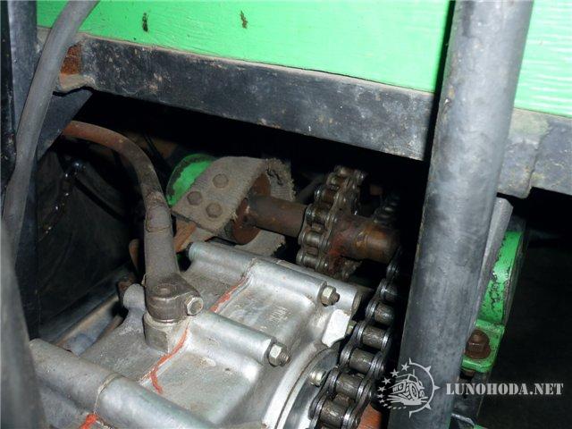

уват скажи пожалуйста что за ремень у тебя на промвале на фотке
uvat
Сообщения: 5440
Откуда: Омск
Сообщение uvat »
робинзон писал(а):уват скажи пожалуйста что за ремень у тебя на промвале на фотке
Ремень тормоза.

uvat писал(а):Ремень тормоза.
уват, подскажи пожалуйста где можно посмотреть твою тормозную систему. с уважением робинзон

робинзон
Сфоткаю и выложу.

робинзон
Вроде на фото всё видно.
