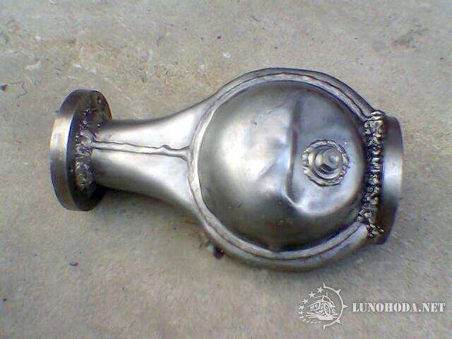

На шрус выточены шайбы по внутреннему размера тормозного диска шайбы приварены к шрусу в них врезаны восемь шпиле на них посажены диски и на гайки и всё :)
О каких ступицах речь? Если о тех что под звездами они от кара, а на колёсьях жиговские :ok:
Всё сам вот что значит САМОДЕЛЬШИК !

Юкон писал(а):О каких ступицах речь? Если о тех что под звездами они от кара, а на колёсьях жиговские
Спасибо за подсказку. А толщина шайб какая? Ступицы с фланцами очень похожи на запоровские задние. [:})

Толщина шайб 20 мм, когда приварил к шрусам всё зажал в токарный и проточил чтобы в дальнейшем не было биения на тормозных дисках :)

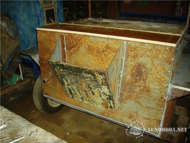

Доделал все органы управления
Установил заднюю стенку и воздухозаборник охлаждения радиатора, на радиаторе установил диффузор продувает прекрасно думаю двигатель не вспотеет
Здесь наверно получше видно света в гараже маловат
Но было всё это неделю назад, всё крутится рычит, вертится остались гуси и можно пробывать.
Но как гляну на 120 заготовок траков столь коже нижних грунтозацепов да еше 240 гребней как представлю что всё это нужно сварить , а потом еще приболтить на 480 болтов сразу ухожу из гаража но как говорят "Глаза боятся а руки делают" думаю всё равно доделаю но настроения пока НЕТ :(
