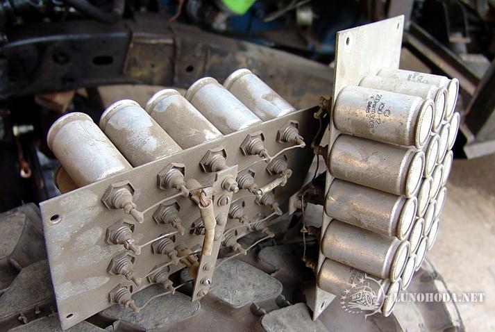

По выпрямлению и фильтрам.....если к теме и кому интересно, у меня лежит несколько сборок электролитов....каждая на плате, емкость - ну не менее 3000мкф.....напряжение по моему 250-300в.
Если кому нужны - подарю все что найду....отправлю грузовозоФФым куда угодно.
