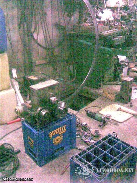

Шурик писал(а):Прокаточный ролик(который поминает внутренную стенку трубы) подогнал на токарном так,чтобы он повторял профиль закраины диска...
ещё пару фоток:
так гну полосу на бедлок:
извиняюсь за качество фоток :oops: ..телефон-..Г..вно!!

Сообщение mmcl200 »
Шурик
а чего за механизма на котором
Шурик писал(а):так гну полосу на бедлок:
Шурик
Сообщения: 3682
Откуда: Мурманск
Сообщение Шурик »
mmcl200 писал(а):а чего за механизма
Ооо!..это така штуковина...вторая...первую лучше и не вспомить 8P ,кирдыкнулась на втором профиле..Короче,обыкновенный червячный редуктор в стальном корпусе..примастырил к нему две ступицы от какой то иномарки..прокатываю на нём профиль в кольцо..профиль катается легко..полоса 4х40 -тяжеловато,но неспеша идёт..Пробывал приспособить моторчик,отказался-слабоват..надо мощнее..
