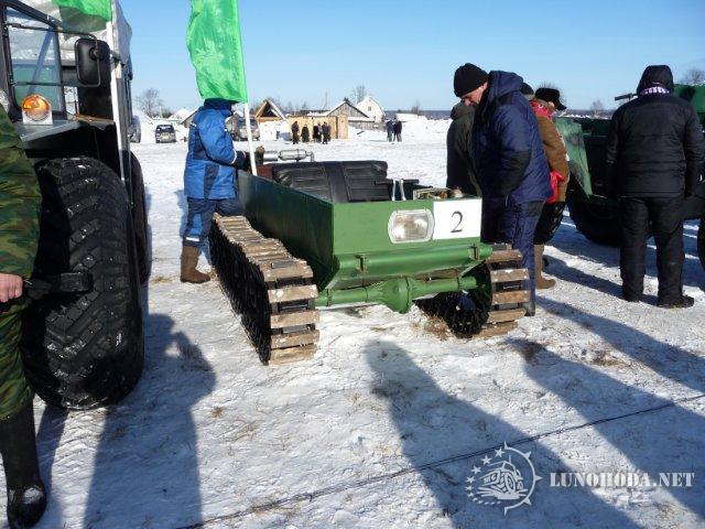

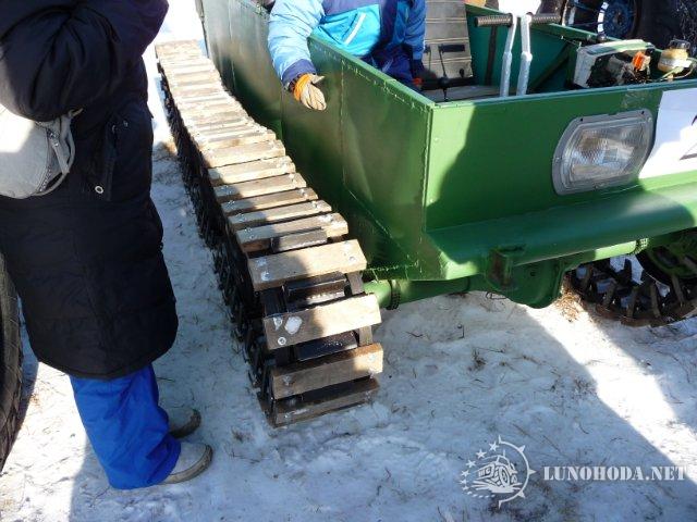

Обнаружил на сайте прикольный аппаратец.. http://lunohoda.net/forum/viewtopic.php ... c&start=15
Должного натяжения гусей нет, на видио сразу видно образующийся спереди карман...
Думаю нужно было сместить звёздочку ближе к колесу..
Деревянный трак правильной прямоугольной формы, при повороте торец упирается в грунт, что не есть хорошо, нужно было торцы заострить, что бы боком гуси скользили..
Интересно, этот клиновый ремень что использовал афтар, тянется??
Вариант с двумя качалками, мне кажется сильно проигрывает Юкон/Тазику..
Вот какие мысли у меня появились на счёт этой конструкции:Кузнец писал(а): Веселая коробочка.Двиг.от копейки,коробка тоже,колеса на жестких балансирах,гуси деревянные скрепленные клиновым ремнем,и НЕТ НАТЯЖНИКОВ.Хозяин заявлял что идет везде,даже плавает,но чуда не произошло кроме того что гусянки все время пытались свалится,утонул в первом сугробе.
