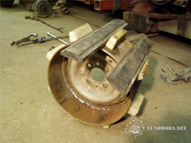

алексанр писал(а):Изображение
можно так
Не подскажете из чего эти грунтозацепы? Зубы вроде из капралона?

Саня писал(а):примерную длинну окружности ведущего колеса, первую делиш на вторую, получаеш понижение, которое у тебя буде
Спасибо за совет, но дело в том, что ведущее колесо хочу сделать из обычного на13". Выглядеть это должно так:переднее колесо не большого диаметра, примерно, как у сани на фотке, дальше идут три колеса на 13", последние колеса ведущие, т.е. обычного размера.

Драга писал(а):Не подскажете из чего эти грунтозацепы? Зубы вроде из капралона?
Именно так.Вариант правда пробный и ещё не испытан.Делал под жигулёвский мост и мотор,Всё встало из за гуски. :( Я в поиске. [:})
