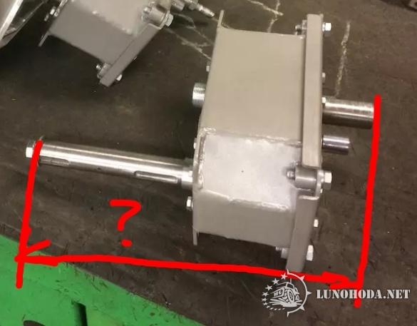

Polk
Подскажите пожалуста ? этот редуктор "переварит" мотор 30 лс.?
Сколько по времени займет изготовление редуктора с валом с дополнительной опорой, под ведомый от от "Тайги".? Цена?

Polk
- Сообщения: 651
- Зарегистрирован: 30 май 2011, 19:33
- Откуда: Тольятти
Передняя передача должна, а задняя рассчитана на кратковременную работу. На задней скорости прямозубые шестерни.
Расчетно цепь может передать момент до 200 кг/м. А вот шпонки на валу не знаю
Как выглядит и размеры вала от Тайги я незнаю. Дополнительную опору делал. По времени не сориентирую, сейчас пока не все прошлогодние заказы закрыл. Цена под сафари пока 6 800.

Вариатор + реверс редуктор
Мне нужен маленький и надёжный реверс редуктор под вариатор,какая цена?
Что бы не изобретать ,есть у вас диферинциальпый узел поворотов с дисковыми тормозами? Я бы купил
