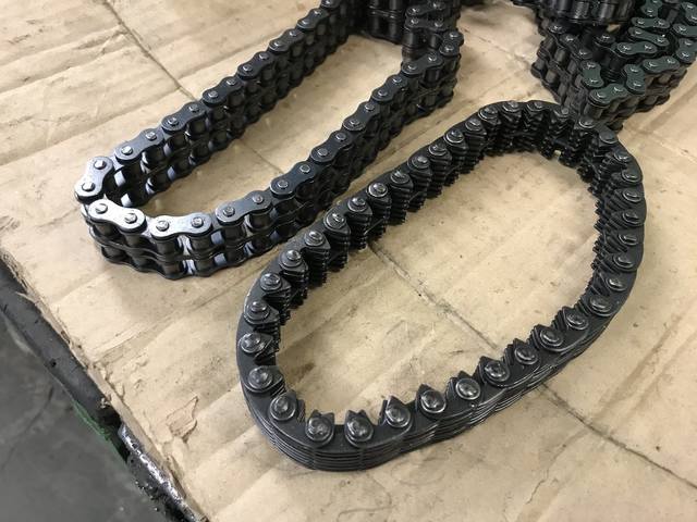

Решил сделать глубокий абгрейд цепного редуктора.
Первым делом попробовать в роли привода двойную цепь с шагом 12,7 мм. нагрузка на разрушение 3110 кг
На бурановском редукторе используется двойная цепь с шагом 9,525 мм. у нее нагрузка до разрушения 1600 кг
У зубчатой которую использую сейчас разрушающая нагрузка 2100 кг.
так же по сравнению с бурановской будет стоять большего диаметра звезда, что позволит передавать момент в три раза больше.
На фото сравнение звезды от бурановского реверса и на моем проектируемом редукторе
Соотвественно заказал цепь для пробы, она шире чем зубчатая
И для дальнейшей работы с ней изготовил ведущую звезду, благо всё для этого уже есть, компьютер для проектирования, токарный станок и эрозийная резка :)
