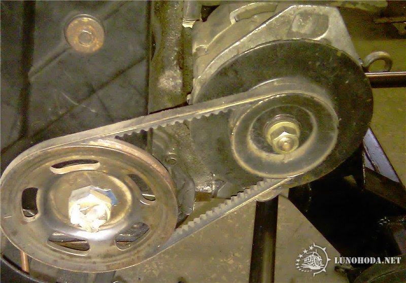

После ремонта ДВС, выяснилось что стартер барахлит. Заменил на новый но пришла мысль- а что будет если стартер сгорит в лесу? Как завести ДВС? С буксира снегоход на гидроприводе не заведеш.
Пришлось сделать вот такое изменение в креплении шкива к коленвалу.
Храповик был взят от ДВС "Москвича" и резьба переточена под ВАЗовский диаметр.
Для большей надежности поставил пластину фиксатор.
Теперь одна проблема где взять "кривой стартер"?
Может у кого валяется лишний?

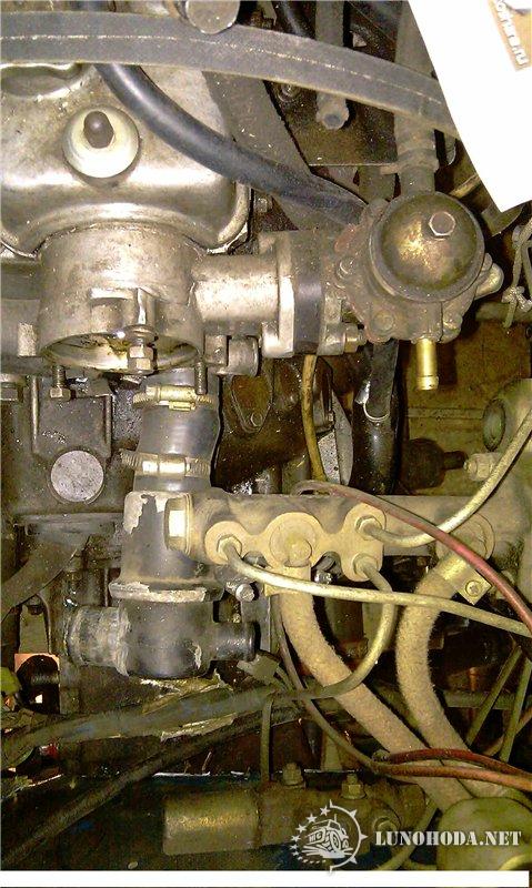

Установка двигателя в моторный отсек Оки выявил небольшую проблему-
главный тормозной цилиндр упирается в термостат и трамблер.
Придется вакуумусилитель и главный тормозной цилиндр менять на другой, более компактный.

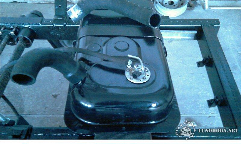

Новый бензобак занял свое место (как и планировалось).
Бензозаборник с уровнем топлива подошел от ВАЗ -2109.
Будте добрее и вам повезет.

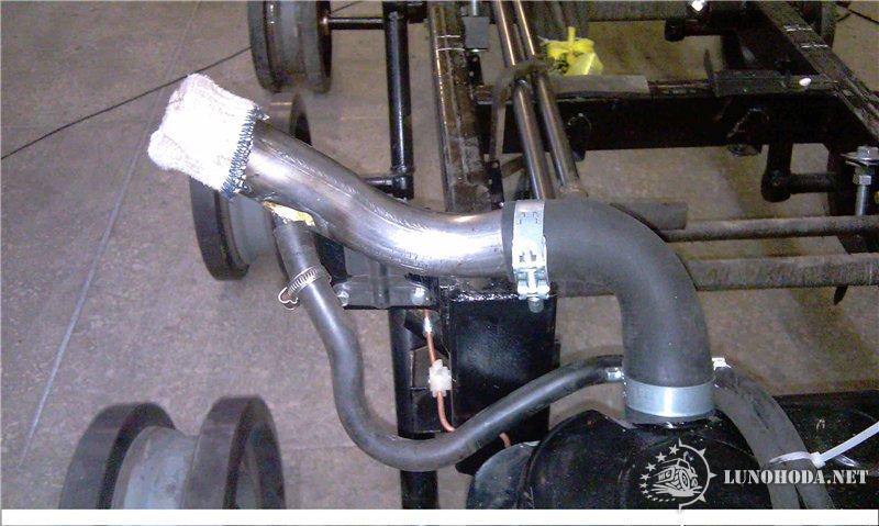

Ну вот теперь он и с заливной горловиной
Изображение :P

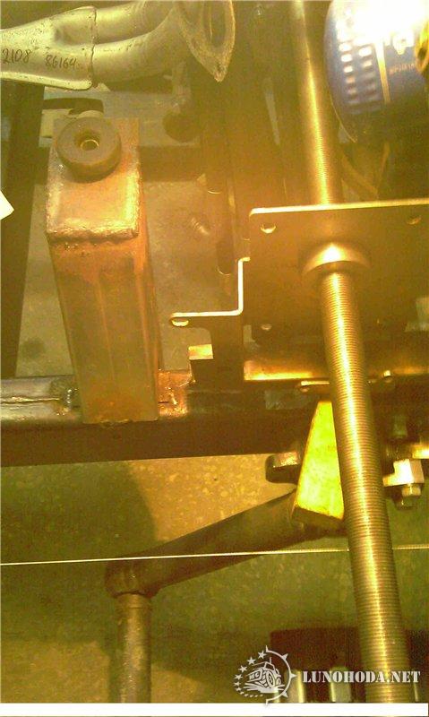

Для центровки вала привода гидронасоса был изготовлен центровочный вал.
Одной стороной он вставляется в КПП с другой стороны центрируется площадка под насос.
приблизительно это будет вот так:
