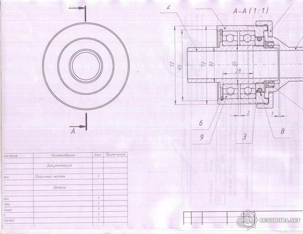

Подкачка идет "изнутри", через ступицу. А выход в баллон как организован?
Ну и если не секрет - схема расположения элементов в "чулке привода".
трубогиб
Сообщения: 263
Зарегистрирован: 06 ноя 2010, 18:58
Откуда: новосибирск
Сообщение трубогиб »
Узел подкачки , разрез , дарю .Изображение . Узел подкачки запрессовывается в пустотелый вал , в выход внутри кузова . Снаружи из вала сразу в колесо . Управление подкачкой раздельное на все колёса . Вал из 30ХГСА , закалённый на 37 HRC . Сидит на двух двухрядных радиально-упорных подшипниках . Подшипники автомобильные ступичные . Снаружи ещё дополнительный сальник . Конструкция расчитывалась как необслуживаемая . Сразу скажу , что не бюджетно , http://lunohoda.net/forum/viewtopic.php ... &start=300 .

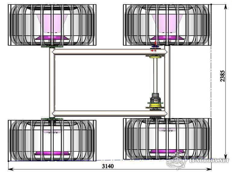

Сергей51 писал(а):И все-таки - нарисуй как пойдут цепи
Вот что получилось. Ширину в 630 мм придумал сам, как бы пятно контакта с землёй. Вообще ориентир на колесо 1600х600 конструкции АГ.

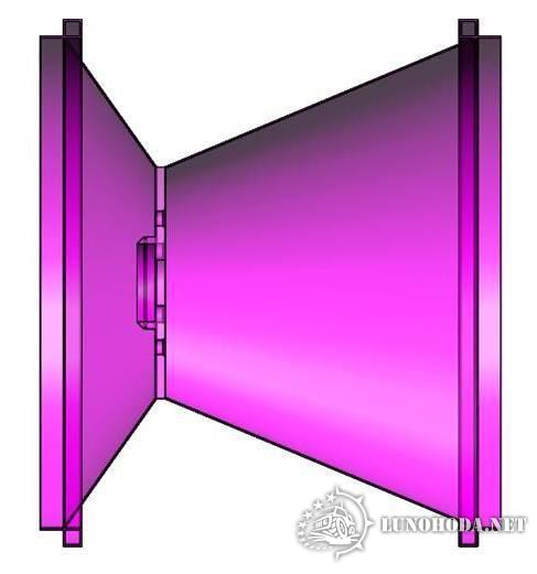

Пока крутил вертел диск упустил дорисовать доработку Николая. Исправил. Выкладываю диск.

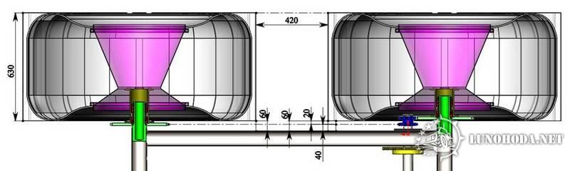

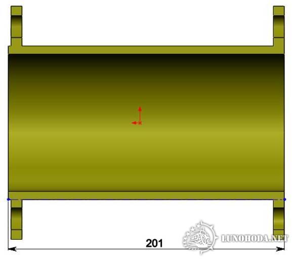

Передняя ступица.
Задняя ступица.
Разница 36 мм. Вроде всё правильно.

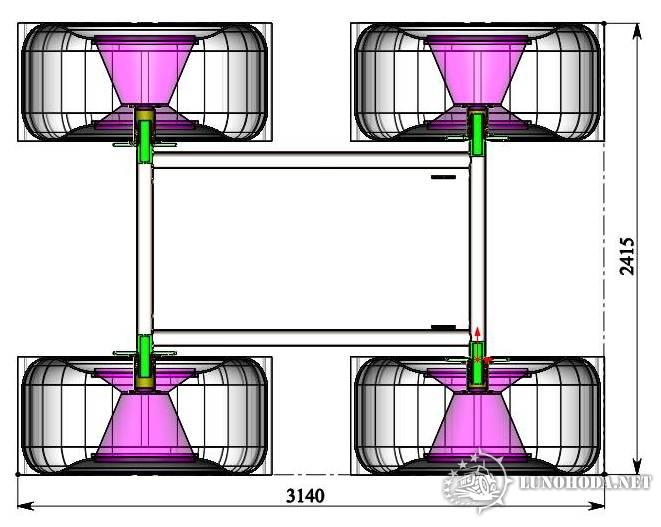

Габариты вездехода.

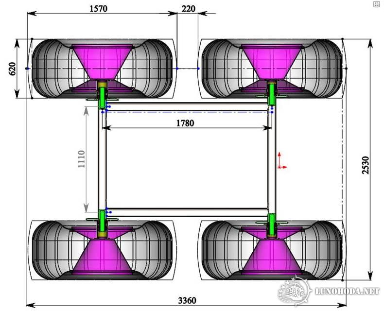

Нашел ошибку.
Николай Ус
Сообщения: 337
Зарегистрирован: 07 дек 2013, 20:46
Имя: 0954746910
Откуда: Украина г. Павлоград
Сообщение Николай Ус »
ЗАВГАP писал(а):Нашел ошибку.
Габарит длины не может быть меньше -3200 ибо 2 колеса-это уже 3200 + хоть 200мм промежуток,итого 3400мм.Ну и ширину хоть до 2530мм.довести ,но не более 2550мм.
А.Г.вроде оговаривал габарит новой шины 1570/620,ты же на нее нацелен.Ширина эта при диске какой ширины-неизвестно.
ЗАВГАP
Сообщения: 443
Зарегистрирован: 25 фев 2014, 18:25
Откуда: Надым
Сообщение ЗАВГАP »
Николай Ус писал(а):Габарит длины не может быть меньше -3200 ибо 2 колеса-это уже 3200 + хоть 200мм промежуток,итого 3400мм.Ну и ширину хоть до 2530мм.довести ,но не более 2550мм.
Исправил.

Николай, с дифференциальным поворотом понятно. Давай с планетарным разберёмся?
Сергей51
Сообщения: 1545
Зарегистрирован: 18 авг 2010, 12:09
Имя: Сергей
Откуда: Томск
Возраст: 67
Сообщение Сергей51 »
ЗАВГАP писал(а):Николай Ус
Какая прибавка в массе допустима?
Николай Ус
Сообщения: 337
Имя: 0954746910
Сергей51 писал(а):Какая прибавка в массе допустима?
У Гарагашьяна они по 35кг.(планетарные).Делал он из Камазовского, ,колесного.
