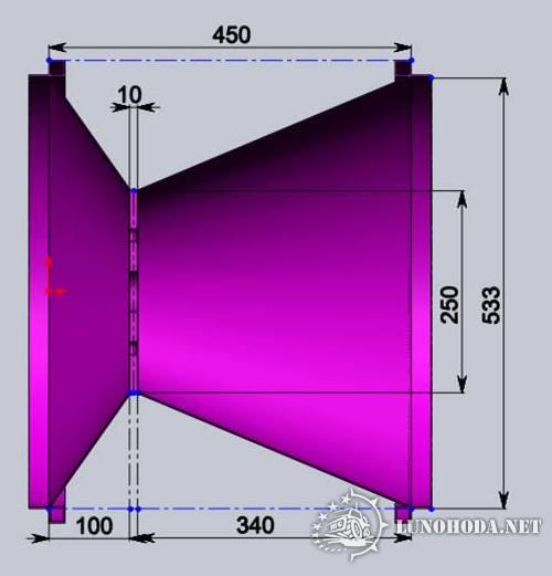

ЗАВГАP
Этот диск по размерам похоже для заднего колеса,а для переднего нужно фланец утопить в цил. проставку на 36мм.

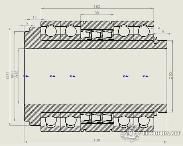

Юрий Михалыч
Эти диски А.Г делал для ДИФ-4 ,под колеса шириной 700мм. А вот распорки думаю надо применить (те ,что от средины ступицы к фланцу).

ЗАВГАP писал(а):Изображение
Из-за большого отрицательного вылета диска колеса при больших давлениях в шине колеса при наезде на препятствие краем колеса между крайними подшипниками возникает нескомпенсированный изламывающий момент более 3000 кг. Это в статике. В динамике еще хуже. Но плохо даже не это.
Если я правильно помню, то в упрощенных расчетах предельную величину нагрузки на обычный сварной шов (электроды 3-4 мм) принимают равную 400 кг на погонный см шва. Если изламывающий момент придется точно на сварной шов оси, верхняя часть шва начнет сжиматься, а нижняя разрываться. В расчетах придется учитывать уже не диаметр шва, а его полудиаметр. Это всего 14 см или 6400 кг. Наезд на бревно со скоростью 10-15 км/час и все, колеса нет.
Что нам известно про неисправности у ДИФ-4, связанные с разрушением сварных швов? У меня на памяти только ролик, где АГ варит колесо в полевых условиях тремя аккумуляторами.
Может, все и не так страшно. Но на качество сварки осей надо обратить самое пристальное внимание.

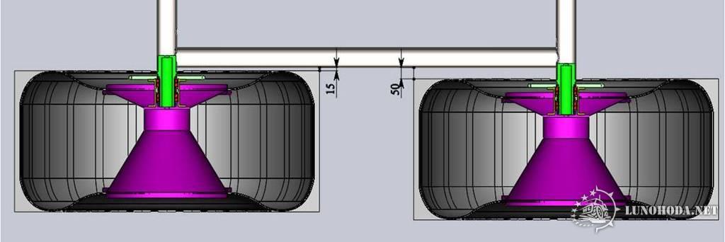

Николай Ус писал(а):Этот диск по размерам похоже для заднего колеса,а для переднего нужно фланец утопить в цил. проставку на 36мм.
Нарисовал оба колеса на передней и задней осях. Что получилось.
ЗАВГАP
Сообщения: 443
Зарегистрирован: 25 фев 2014, 18:25
Откуда: Надым
Сообщение ЗАВГАP »
Колесо одно и то же. Буду строить второе со смещением на 36 мм в проставку.

Яковлев Алексей писал(а):" изламывающий момент более 3000 кг."
Валера, как получилась эта цифра?
Для ступицы крайними точками опоры являются внешние подшипники оси. Ось в точках соприкосновения с крайними подшипниками и левый подшипник с внешней правой поверхностью шины - это плечи рычага второго рода. Левый подшипник - ось вращения рычага, внешняя левая поверхность шины - точка приложения силы при наезде на препятствие в наихудшем сценарии. Правый подшипник - точка возникновения изламывающей силы. По закону рычага второго рода сила от колеса передастся с увеличением в пропорции от деления длин большего плеча (600-700 мм) и меньшего плеча (100 мм). Чем сильнее накачано колесо и выше скорость, тем хуже сценарий. Достаточно при диагональном вывешивании колесу сесть на внешнюю сторону диска колеса, как изламывающая сила превысит 3 тонны. Аналогичная картина возникнет, если при маневрировании вездеход упрется в препятствие внешней стороной диска колеса. Именно по этим причинам у автомобилей нужно очень аккуратно относиться к изменению вылета колеса.
Увы, в нашем случае большой отрицательный вылет - это неизбежность. Иначе просто не организовать передачу крутящего момента от цепного привода.
Уже давно ломаю голову, как избежать этого явления, но пока решительно никаких позитивных мыслей нет. Компромисс давно изобретен - передача металлическим профилированным роликом крутящего момента на внешнюю поверхность шины. Но в таком виде недостатков становится еще больше. На мой взгляд, надо "добивать" до добротного варианта цепную передачу. Это намного перспективней.

Сообщение ЗАВГАP »
Учёл рекомендации АГ и поправил геометрию диска. Центральную часть пока убрал.
Пришел к выводу, что отличия в переднем и заднем колесах кроются либо в конструкции дисков, либо в длине ступиц. В первом случае диски не взаимозаменяемы. Буду пробовать изменять длину ступицы.
И все-таки - нарисуй как пойдут цепи [:})
Ну можно так например . Изображение . И цепи закрыты , и подшипник посередине . И подкачка 30мм .
