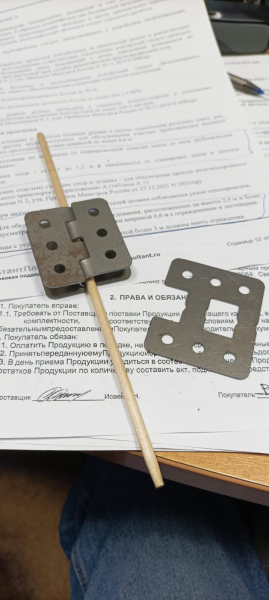

11127
gallery/image/11127/medium
Попробовал у знакомых на лазере вырезать стыковочные петли для резиновой ленты
Александр Ефимов
Сообщения: 6
Зарегистрирован: 24 окт 2025, 14:56
Имя: Александр
Откуда: тамбов
Возраст: 31
Конструкции гусениц и звездочек для самодельного вездехода
Сообщение Александр Ефимов »
вот чем только лучше ее крепить и стыковать ?
между звеньями вставлять кусок торсика, или пруток ?
и сами железки к ленте болтами крепить, или заклепками ?
Сообщения: 18732
Александр Ефимов писал(а): 05 дек 2025, 11:47 торсика
а это что такое? Может вы имели в виду тросик?

Александр Ефимов,
Глянь здесь -
https://conprof.ru/zamki-dlya-transport ... 0298937484
