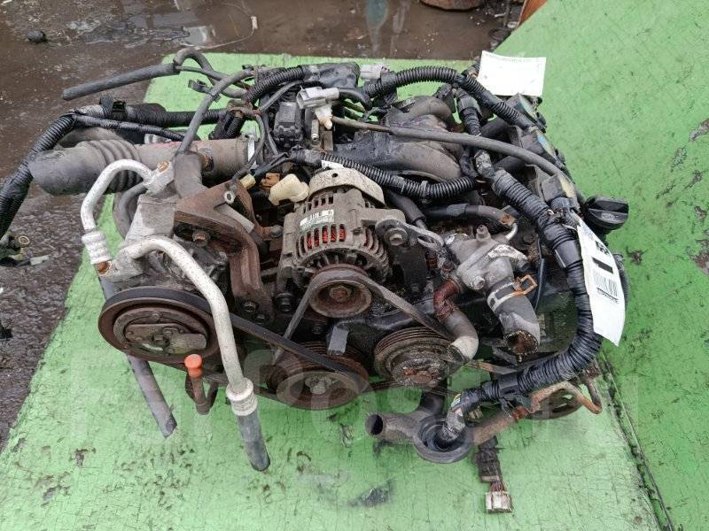

Спереди водитель, сзади ДВС- вес распределен правильно,
Вездеходы такие существуют, в ролики в ютубе есть.
У тойоты / дайхатсу есть серия лежачих двс- к примеру лежачий kf - они плохо востребованы на вторичке, потому дешевы, и капот будет максимально низко- можно сверху лежаче-сидячее место организовать.

benderzzgt писал(а): 20 окт 2025, 10:41 вес распределен правильно
Центр массы (в статике) где получается ?

МВП писал(а): 20 окт 2025, 15:03
Так ктож его посчитает?
Вес стоячего kf ve в сборе с МКПП 98 кг - сидеть будет над задним мостом, вес водителя с органами управления +- также- сидят на переднем мосте, раздатку базе посередине.
По-моему неплохой баланс

alexandr32 писал(а): 22 окт 2025, 06:55 Заманчиво. 👍. Остаётся найти нужный агрегат.
KF + родная акп, слаб!!!
БЕЗ раздатки никак
Лучше взять 1кр даже с электронной педалью и передать его на мех дроссель
