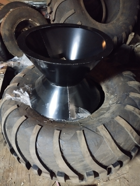

Решил попробовать собрать вездеход на шинах низкого давления на мостах уаз с максимальным исполнением заводских узлов. Для лёгкого бездорожья. В наличии шины ВИ 3 . ободраны. Мосты УАЗ. Хантер. Раздатка УАЗ. Автономная .

alexandr32 писал(а): 13 авг 2025, 10:45 с максимальным исполнением заводских узлов. Для лёгкого бездорожья.
Верное решение.
Озвучьте ТТХ которые хотите получить по итогу.

Мотор переднеприводной с КПП объемом до 1 л, рама из профильной трубы 80х40 по размерам близким к раме УАЗа, от него же рессоры, из них выкинуть половину листов, и легкая кибитка сверху.
В общем ищите по форуму "вездеход Марс" - отличная легкая машинка и проходимость не детская

Раму хочу из 80*40*3 мм. Сзади рессоры. Спереди пружины. Вот только оставить родные клюшки или переделать.

alexandr32 писал(а): 15 авг 2025, 12:03 Раму хочу из 80*40*3 мм. Сзади рессоры. Спереди пружины. Вот только оставить родные клюшки или переделать.
Если всё родное, то не проще родную раму и спользовать? Всё лишнее срезать.

Рамы нет поэтому придётся делать. И ещё если двигатель поставить посредине как такой вариант?

alexandr32 писал(а): 18 авг 2025, 10:39 Рамы нет поэтому придётся делать.
Это хорошо , потому что уазовскую раму без переделки трудно вписать в габарит передних поворачиваемых колес.
