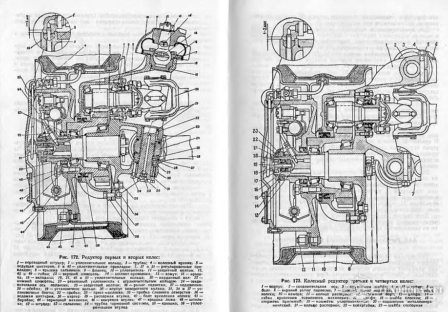

Bookvoed писал(а): 09 июн 2025, 18:05 Управляемые передние колеса, независимая пневмоподвеска всех колес на А-образных рычагах, бортовые редуктора БТР, поставлены вверх ногами.
Интересно как решили "развал" колес ?

Aлексей
Сообщения: 1313
Откуда: МУРМАНСК
Белка GT, (раньше Пока без названия (GT)
Сообщение Aлексей »
У БТР колесный редуктор единое целое с "кулаком".
Если редуктор перевернули то "развала" правильного не получится,
пятно контакта при ходе подвески будет "гулять", пострадает и управляемость,
при повороте передних колес вообще какой то ужас будет.
