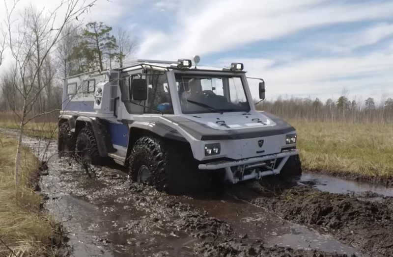

Не совсем прям свежее видео, но может кто не видел:
https://www.yandex.ru/video/preview/648615649136481380
Заранее извиняюсь за эмоции оператора :)
Машина на видео шла с полезной нагрузкой чуть меньше 700 кг (два пассажира и балласт). Специально старались идти по самой сложной траектории. Там где колёса в прорезанном, а днище на ковре всё же тяжело.
Давление в шинах 0.3, не спрашивайте меня почему - оно у них видите ли и так ехало :))) .
Кстати, отлично видно положение водителя и можно понять как у него там с обзорностью.
Z310 доживает последние месяцы, готовим к серии Z312.
