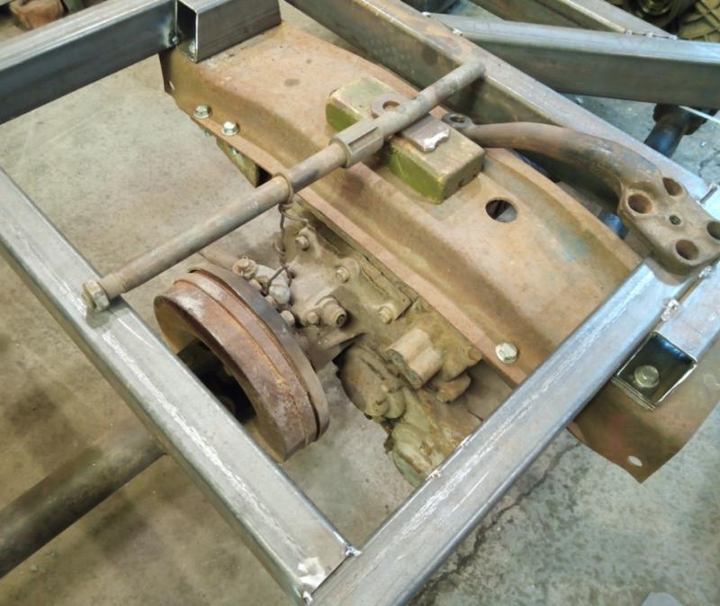

товарищи, как лучше и правильно сделать третью точку крепления РК?
за щит ручника мне кажется не надёжно, лопнет металл со временем.
попробовать расболгарить места вокруг верхних трёх болтов и посадить под них пластину, а уже к ней через сайлентблок?

вовочка писал(а): 21 май 2024, 18:21 попробовать расболгарить места вокруг верхних трёх болтов и посадить под них пластину, а уже к ней через сайлентблок?
Раздатку не устанавливал, а кп 010 в качестве раздатки да. Использовал удлинённые шпильки + пластина, как доп.опора стояла.
И ещё, хоть и вызовет улыбку. На раздатке Зил 157 крепление штатное 4 шпильки, разбалтывало. Так от безвыхода снизу корпуса опоясывали цепью и притягивали болтами. Колхоз + штатные шпильки стоял уже крепко. Может попримериться со стремянкой?
