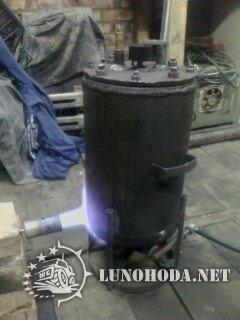

Надумал я делать автоклав. Для консервации. Жена требует... Во первых со всякими огурцами, помидорами, яблоками и прочим быстрее, во вторых тушенки понаделать, магазинная уже не годится никуда...
Пока склоняюсь к тому, что буду делать из газового баллона. В принципе ничего сложного нету, но тем не менее... Пока что размышляю, не повыдавливает ли стандартные тены из бака. И как сделать стабилизатор давления... Со стабилизацией температуры проблем нету - контроллеров и темодатчиков хватает...
В общем пока в голове сумбур... Буду благодарен за мысли и советы.

Газовый баллон не бери, он вонять будет еще очень долго. МЫ как то решили ресивер из него сделать...через неделю выкинули.
Может бидон аллюминивый . Еще есть у компаний заправки фреонами такие очень легкие баллоны на 20 л примерно.
gromoverjetc
Модератор Гусеничного раздела
Сообщения: 1298
Сообщение gromoverjetc »
Вот про вонь я не подумал... Впрочем можно и новый баллон взять. Старого у меня все равно нету. Стоят они относительно недорого, особенно по сравнению с готовыми автоклавами...
Фреоновых баллонов на 20 литров есть много, но у них очень тонкие стенки. Около миллиметра. Сложно будет приварить фланец.

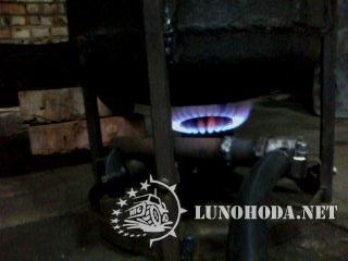

Давно пользуюсь автоклавом из рессивера ж.д. вагона. Влезает 14 поллитровых банок в 2 ряда. Снизу приделал стационарную газовую горелку. Иногда подогреваю горелкой по- мощнее. Делаю рыбу, каши с мясом, иногда тушенку.

У тестя моего сделан из трубы толстостенной см 50 в диаметре и см 50 высотой,бочка в общем, дно заварено на мертво а диаметр верха уменьшен см до 25, чтоб рука с банкой влазила для закладки, крышка на 6 шпильках,крепиться гайками,под крышкой прокладка резиновая, в крышке манометр и сосок от камеры, чтоб давление качать. Поставил банок 20 тушенки, насосом давление поддал и на печку на уличную, уже второй год не нарадуется. Если нужно что то подробнее могу расспросить :)

Главное не забыть про предохранительный клапан, у знакомых много лет назад этот клапан на скороварке оказался закрыт всплывшим продуктом, в итоге взрыв, хорошо, что рядом никого не было, а скороварка в потолке дырку сделала.

Делали автоклав из бу балона, ничего не воняет, обжечь, покрасить и все в порядке. тен не выбивает, золотник от газели поставили.манометр просто для информации, в закрытой системе при стабильной температуре - давление стабильно, зачем его регулировать. Регулировка проводилась с помощью ВМки от мастеркита и ds18b20, сейчас хотел на ардуино перевести, прогу написал, осталось печатную плату сделать(Мож кто поможет?)
ps предохранительный клапан брали регулируемый, намучились с ним, настроить неполучилось...

Автоклав из пропанового балона.10 лет эксплуатации без проблем.

Клапан предохранительный?

Клапана нет. Накачиваеш насосом 1.2 атмосферы. Грееш до 4ат.делаеш газ минимум. И потом ещё час на 4 ат. Отключаеш. И до остывания.

ototich писал(а): 21 апр 2014, 21:40 , в итоге взрыв, хорошо, что рядом никого не было, а скороварка в потолке дырку сделала.
Мало ли что пошло не так @=
Я стал себе готовить консервы дома в большой кастрюле. Три часа и все готово.
