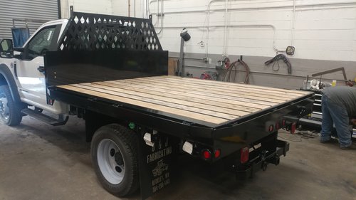

Не знаю что с кузовом придумать. @= Варить из профрубы каркас и обклёпывать рука не поднимается, гнуть из целого листа лень :oops: Нужно что-то в стиле, и одновременно функциональное, чтобы под дальнейшую доработку подходило. Пока склоняюсь просто к платформе, типа буржуйских Flat bed
диэлектрик, в работе с Газелями не сталкивались с подвижными креплениями кузова к раме? Рама хорошо скручивается и не хочется терять эту возможность, на диагоналках хорошо помогает.

Voland4x4 писал(а): 29 окт 2022, 18:43 работе с Газелями не сталкивались с подвижными креплениями кузова к раме?
Наши колхозники чего только не учудят. Однажды делал платформу, как на фото выше, стойки в квадрат вставлялись, на них вешались борта. Девайс был для перевозки готовых деревоконструкций. Нам лишь бы уяснить цель заказчика, а воплотить завсегда смогем

диэлектрик, что-то типа такого крепление имею в виду. Спереди платформу закрепить жестко, по одной точке с каждой стороны, а посередине и в хвосте на таких креплениях.
Может бывают какие-то еще варианты? @=

Voland4x4,
Всёж на резинках функциональнее будет. Подушки ДВС/рк УАЗ 469. Как мне кажется...
